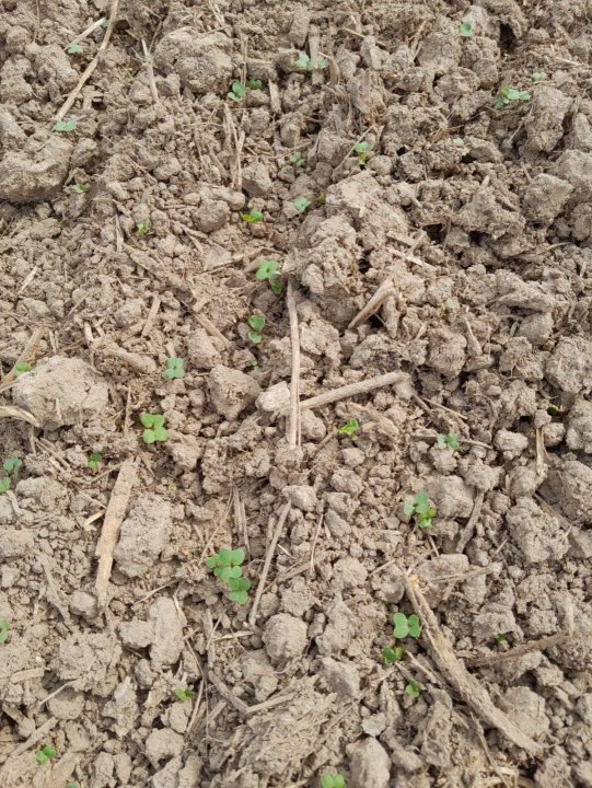

czy mogę jechać w czwartym dniu po siewie mieszaniną chlomazonu z metazachlorem bo wszędzie pisze że do 3 dni... niestety aura nie pozwoliła na wykonanie zabiegu a opryski zakupione?

oregano    948
Ryzykowne, jak rzepak zaczyna wschodzić to będzie problem. U mnie 3 dni wystarczyło by wyskoczył z ziemi. Jedz zobacz co masz na polu, jak siedzi głęboko w ziemi to pryskaj, jak zaczyna wschodzić lub jest tuż pod powierzchnią to nie pryskaj.
Udostępnij ten post
Link to postu
Udostępnij na innych stronach

yacenty    3887
zobacz moje ostatnie zdjęcie 4 dni po siewie to rzepak jest na wierzchu

Andpol    953
W tym roku masz idealne warunki do siewu i wschodów rzepaku a ciekawe co by było jak byś zasiał przed deszczem pewnie beton by był?
