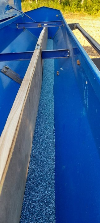

Krzysw5    8
Apropo siewu poznaniakiem,  ja u siebie po remoncie skrzyni olejowej i piaskowaniu skrzyni zasypowej zacząłem siać swoim poznaniakiem.  Zastosowałem przegrodę żeby po wsypaniu np jednej jednostki rzepak zsypywał się do aparatów. Siew co drugą rurkę na krótkich redliczkach. Po kilku próbach kręconych odchyłka rzeczywistego wysiewu jest minimalna, można powiedzieć że Ustawiona norma to rzeczwisty wysiew. W zeszłym roku sialem pierwszy raz swoim i obsada była ok, chodź trochę przyklepał deszcz i wschody były rzadsze. Zobaczymy jak w tym roku.

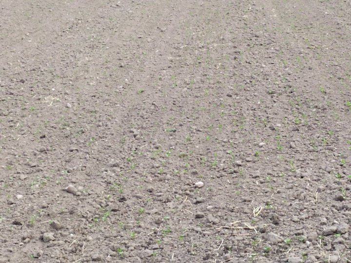

Rzepak siany 11 dni temu. Widać tylko pojedyncze sztuki. Dopiero wczoraj pierwszy deszcz poszedł. Jak myślicie wyjdzie na wierzch czy już dawno ziarno szlag trafił, upały były mógł kielek uschnąć...  Poczekam do piątku czyli 4 dni po deszczu. Jeśli wschodów nie będzie to trzeba przesiać. Wychodzi wtedy 3 września siew. Od razu po tym co jest siać czy jakoś przerobić ziemię? No i chyba z racji na datę siewu trzeba zwiększyć normę no nie? Było 2,7 oraz 3kg populacyjnego to chociaz o 0.5kg więcej?

panczo1922    637
czekaj -  jeśli nie zabetonowało to wzejdzie.
U mnie siane ST 14.08 nadal wychodzi.
Z tym że deszcz przyszedł 7 dni po siewie.
rzepak posiany w pył tak sucho było wschodził jeszcze w grudniu

masa24    2348
Za głęboko posiales pewnie . U mnie siane 2 dni po orce i po 6 dniach ładnie rzadki widać

respecto088    10
Około 1,5-2cm w grudkowatą ziemię. Po zasiewie przez 5 dni było około 30stopni w dzień. Tyle że ziemia nie jakoś mocno ubita, palec wchodzi na 5cm w ziemię.
