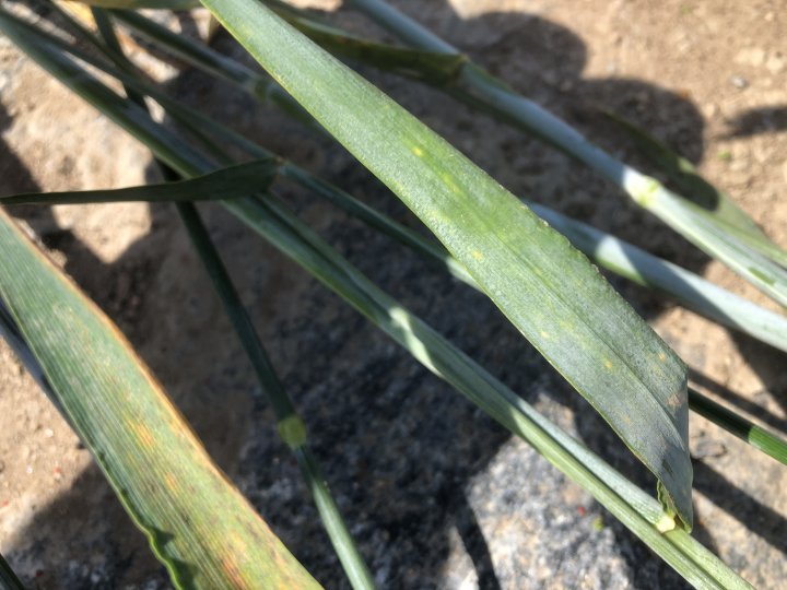

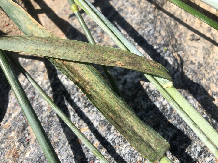

tobago    351
Co to może być? Nie wyglada to na rdzę ani mączniaka.
Trochę nie w temacie bo żyto ale może ktoś wie co to może być i czy robić tu cos jeszcze?
Przed kwitnieniem poszło 150g azoksy i 150g protiokonazolu.
Moze to być pozostałość po jakiejś załatwionej chorobie?
Druga strona liścia wyglada ok.

Agrest    25630
Ogólnie tego typu "czarne" grzyby to są grzyby szadzakowe rozwijające się na cukrach. W sadach głównie na rosie miodowej wydzielanej przez mszyce czy też miodówki.
W tym roku też widzę sporo takich grzybów w zbożach i nasuwa mi się teoria że to grzyby rozwijają się na opadłym pyłku zbóż. Pyłek jest bogatym źródłem pożywienia, po kwitnieniu było go sporo osypanego na liściach flagowych.
To moja teoria, może ktoś potwierdzić, ktoś zaprzeczyć.
Opcję mszycy na kłosie u Ciebie wykluczam, bo to pierwsze byś zauważył, choć i ta nie jest w tym roku rzadkością

tobago    351
Właśnie z sąsiadem dumamy że to może mieć związek z osadzonym pyłkiem. Jak się dobrze potrze liść to można go doczyścić do blaszki i nie widać na niej plam w tym miejscu a więc nie jest uszkodzona. Tym bardziej że druga strona liścia jest zdrowego, zielonego koloru.
Zastanawiam się czy bardzo to zaszkodzi roślinie i czy ewentualny zabieg triazolem coś da i czy jest sens jechać.
Objawów rdzy brunatnej czy żółtej nie widać.
