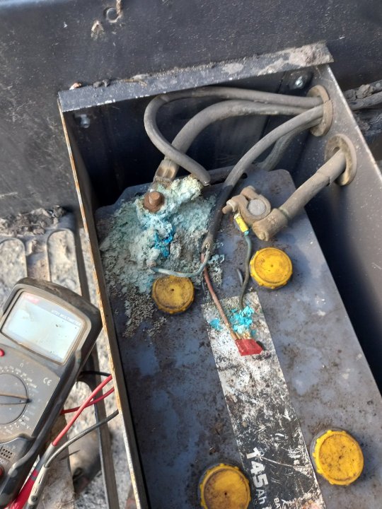

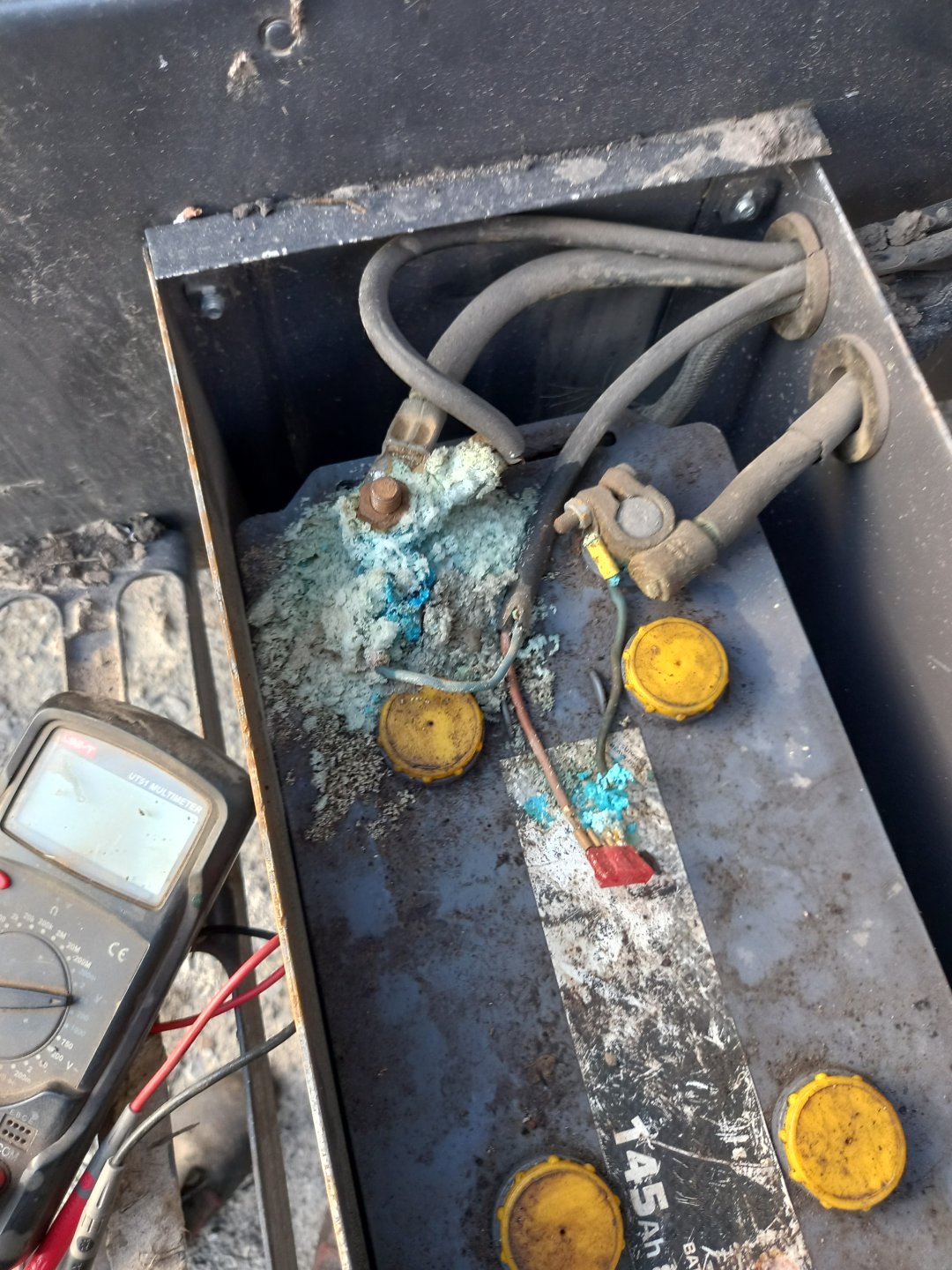

słupek jest ładny z grubsza obczyściłem nie ma nawet większych wrzerów tylko ta śniedź z czego to się robi klema styka ciasno i jest dodatkowa masa.
Posmaruj słupek z wierzchu smarem i przyklej monetę ("srebrną" nie żółtą, np 10, 20 groszy). U mnie pomogło - klema czysta, a robiło to się w zetorze gdzie akumulator jest zamknięty, w T25 nie ma tego problemu  - może dlatego że akumulator jest na "wolnym powietrzu"...
3 godziny temu, Grzechooo napisał:
Pany takie coś wczoraj zastałem dawno nie zaglądane, jaka jest tego przyczyna?
Końconcy ,  pocący  się akumulator ma takie objawy by temu zapobiec połóż na nim aluminiową blaszkę dawniej kładło się aluminiową monetę
53 minuty temu, bratrolnika napisał:
Zmyj to ciepłą wodą i zakonserwuj wazeliną techniczną musi być nieszczelność na słupku
