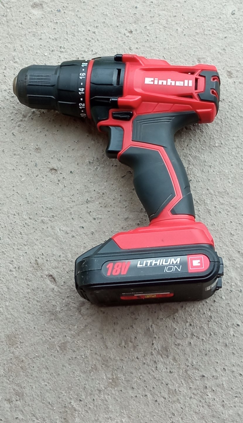

6 godzin temu, Dziad932 napisał:
Co żeś się przypierniczył , potrzebna mi wkrętarka dwa trzy dni roboty na dachu , i później rzucę ją w kąt , to jaki sens było wydawać z 1000 zł 🤔
Nie bój żaby bedzie chodzić😉 ja mam taką.

7 godzin temu, Dziad932 napisał:
Nie przeżywam , tylko tak mnie denerwują
dobrze wybrałeś jeśli chodzi o parametry , co do jakości sam się przekonasz jak porobisz , tego black deckera co 6465 polecał tez bym nie brał bo bateria sporo słabsza , tylko jeden bieg no i mała słaba wolna ładowarka gabarytem jak do komórek a mam taką spaloną u siebie
ale w sumie przy każdej wkrętarce z przedziału 1,3-2,5 Ah z kompletem 2 baterii zanim jedną rozładujesz to druga się naładuje
