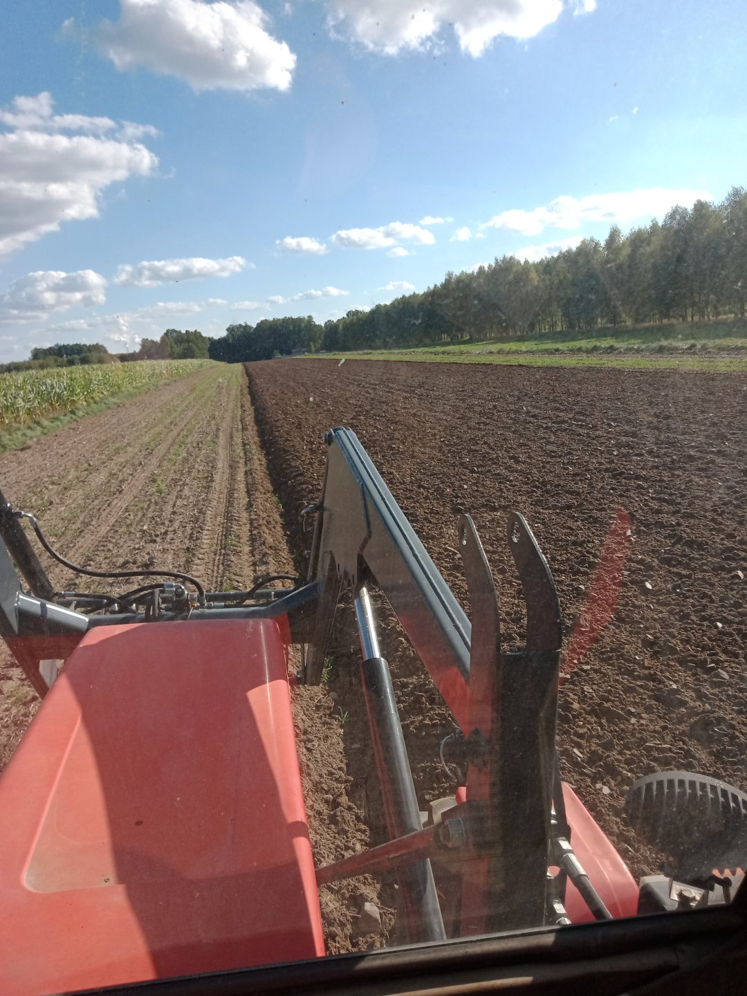

3 minuty temu, Dziad932 napisał:
A ja zwykłym UG 3 tak 👇 , tylko półśrubowe jakieś z neta założyłem . Tura to patrzę takiego 35 , czyli małe dokładniespacer.pngspacer.pngspacer.pngspacer.pngspacer.png
Każdym pługiem można ładnie zaorać pod warunkiem odpowiedniego ustawienia i jednakowych elementów roboczych, a jak odkłania jedna z rus druga z prus, lemiesze wytarte, że drze już słupice, a do tego pokrzywiony, posmarkany  a operator pi....a  to wychodzą wtedy różne kwiatki

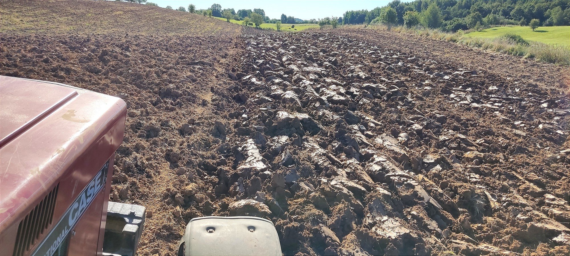

nie denerwuję się, wykrzykników nie pisałem, tylko o tak rozsypanej ziemi na borowinach można zapomnieć, pole polu nie równe. Wiele lat orałem UG i to jeszcze tego starego typu z pokrętłami na wieżyczce i wcale nie uważam że to nie jest zły pług ale na ciężkiej ziemi na pewno tak nie rozsypie jak tu na zdjęciu.
Jednak pług pługowi nierówny:) Orałem rabewerkiem na odkładniach półśrubowych- lekko szedł, nieźle wyglądało, później kvernelandem na pełnych już dużo lepiej, w międzyczasie na ażurach - prawde mówiąc tak sobie szło. Teraz overumem na pełnych śrubowych, jeszcze z tymi listwami na końcu- po prostu bajka. Tyle że jako orka zimowa to troche za dobrze kruszy i kładzie skibe. Na zime pewnie  lepsze by były cylindryczne.
Overum cx. Orze super, zabezpieczenie hydrauliczne też super sprawa, ale wytrzymałość niektórych elementów dramat. Teraz w tą susze dobiłem ciśnienie i ogień. Sąsiad kvernelandem nie mógł orać bo resor puszczał i korpus na glinie wyskakiwał z ziemi.
Czystą ziemię taką jak na zdjeciu to można sobie byle radełkiem przesypywać. Ale jedź orać 20-letni nieużytek albo rżysko po kukurydzy albo życie z pociętą słomą...

Taka ziemię, jak poniżej, ojciec całe życie UG 3 i 7011 oral i nie pamiętam żeby była partyzantka jakaś kiedyś z orka odwalona. Może nie było tak odwrócone jak po zachodnim, się biedy nie było. Tu masz co kverneland robi. Parę razy na usługi przyjeżdżali różnymi sprzętami i nigdy rewelacji nie było
