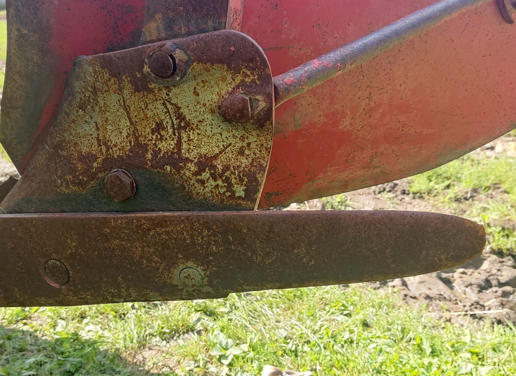

42 minuty temu, daron64 napisał:
A druga sprawa - do jakiego stopnia zużycia używacie płozy? W ogóle patrzyłem na internetach na ten but/stopę, to jakieś kosmiczne pieniadze go kosztuje 🤨
Jak się chce KV orać ...😛
Do akpila płaciłem coś koło 100zł. A tu ile?
Akurat pług to jeden z najlepszych zakupów jakie zrobiłem na te gospodarkę. A to, że w końcu trzeba będzie coś wymienić to wiedziałem w momencie kupna. Narazie mam go chyba 5rok, to po zakupie kupiłem nowe lemiesze i teraz w tamtym roku dłuta. W tym kupię chyba te płozy nowe i będę myślał na przyszły sezon czy się szarpać z tymi stopami czy nie.
Znaczy płoza to tam można powiedzieć groszowe sprawy - 100-200zl. Stopa/but to te mocowanie powyżej, do którego przychodzi lemiesz itd. to oryginał widziałem za kwotę czterocyfrowa.
Ja może od 20 lat nie kupiłem płozy, zawsze dospawuję grubą blachę wysokości jak ten ,,but,, i but osłonięty i płoza za grosze
6 minut temu, jaco512 napisał:
https://agrohandler.pl/korpus-nr-1-2-3-i-5/17171-ploza-dluga-prawa-kverneland-063603.html
To ten typ płozy? Widziałem że niektórzy naspawują na koniec płozy stare dłuta lub lemiesze
Ja biorę od Stankiewicza i naprawdę nie ma co narzekać, materiał ok
https://lemiesze.pl/index.php?page=produkt&detal=kverneland-plug
a na szybko to dospawuję do płozy za otworami mocującymi płozy od starej unii - na kilkadziesiąt ha wystarczają
Chodzi ci o to do czego przykręcona jest płoza? O to : https://allegro.pl/oferta/listwa-wewnetrzna-plozy-063607r-kverneland-11298613425
Bo mi się zdaje, że patrzyłeś chyba cały korpus pługa. U ciebie jest zdarta ta listwa z linku bo nie była wymieniona płoza na czas.
Tak to powinno wyglądać : Kverneland zagonowy 14 16 18
