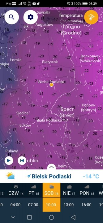

Kubawww    314
1 minutę temu, Andpol napisał:
No bo co to za zima jak mrozu ni ma. Ja przy samej granicy to najbardziej odczuje. Jak wiatru nie będzie to rośliny przezimują.
Snieg ma być wiec powinno byc dobrze

Kubawww    314
19 minut temu, yacenty napisał:
u nas śniegu troszkę jest, ale póki co prognozy na -10 więc jak na razie spokój, poza tym ubezpieczony.
Nie ubezpieczalem i -16 na pogodach snieg jest ok. 8 cm, ale czy to wystarczy...

Człowieku, przestań już biadolić z tym wymarzaniem ! Albo nie wiesz ile to jest 8 cm pokrywy śnieżnej, albo jaki to mróz ok. - 15. No chyba że rzepak ma wyniesiony stożek na 10 cm nad powierzchnię gleby 😋 Starzy rolnicy dawniej nie dysponowali takimi technologiami jak my dzisiaj, a sraczek nie mieli.
