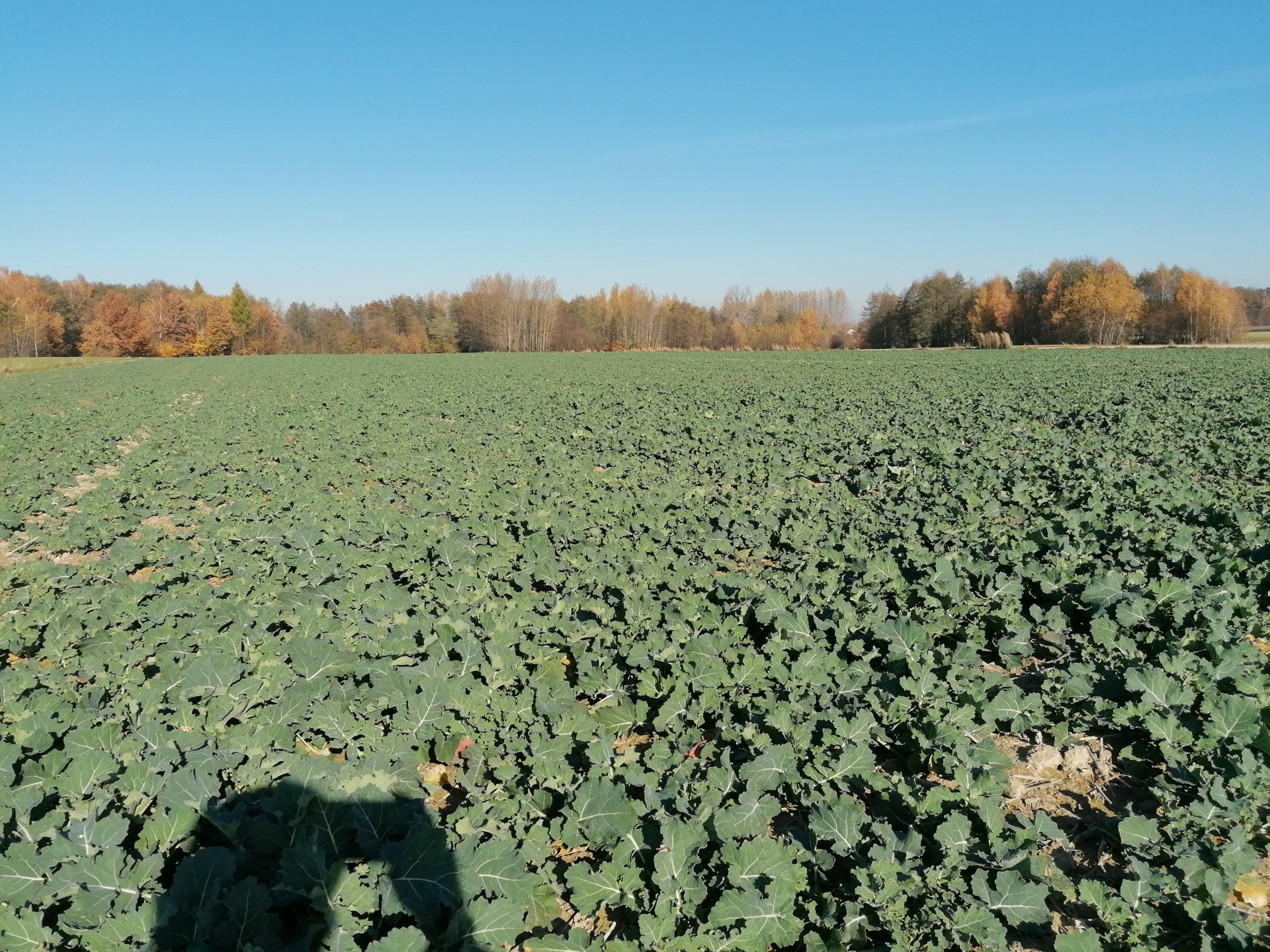

59 minut temu, Xion napisał:
Mój do zimy już raczej gotowy średnio  8-12 liści już złapał. Na jednej działce widać gołym okiem jaśniejsze liście czyli samosiewy przez które zagęścił się za mocno. Niedoborów raczej nie widać za piątym podejściem udało mi się wyrwać bez urwania korzenia czyli ukorzeniony dobrze siew 28-29 sierpnia.
Ładny, pewnie azotu dostał. Tam gdzie korzeń się urywa śmietki nie było?

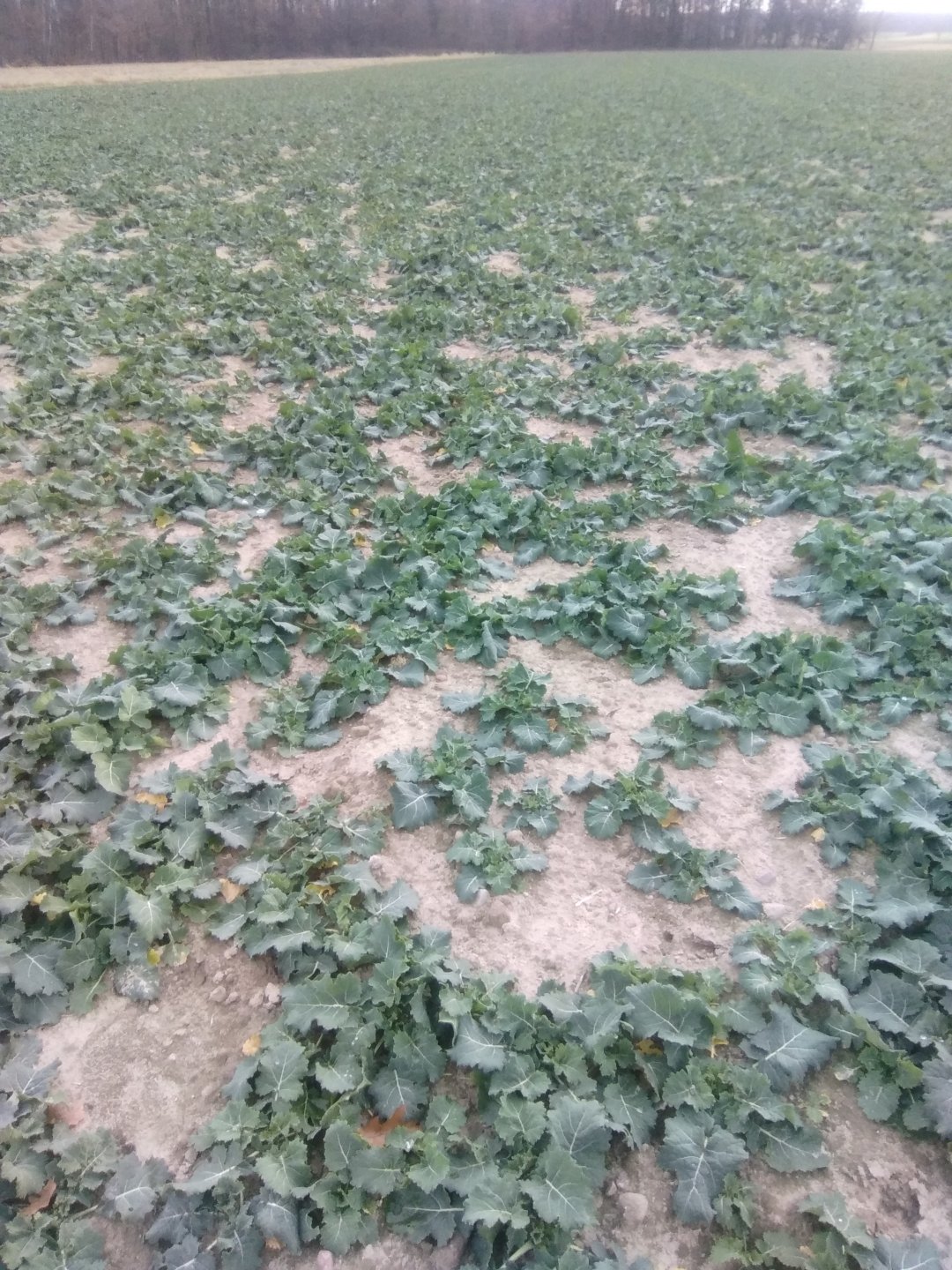

6 minut temu, miwigos napisał:
W listopadzie sarny ,to ile ich jest kikaset, czy jeden rzepak w okolicy
Po kilka sztuk kilka stad, na zmianę się przeganiają. Rzepak w okolicy tylko u mnie i u kolegi pierwszy raz siany w sumie 15 ha, mam poplon w dwóch kawałkach niedaleko ale widać wolą czystą uprawę. Dziś już widać place zgryzione mocno, niektóre rośliny wyrwane, jak nie zrobię nic to biedna plantacja do zimy bedzie.
40t/h obornika bydlęcego i 100kg mocznika, 200kg npk 8-19-29. Mocznik jeszcze kupiony był po 1800zł import teraz jak by po 3,5 tys kupić to bym go nie siał npk też stary zapas po 1280 netto. Na drugi rok samochody wynajmuje i chyba kurzak patelniami będę woził już prawie jestem dogadany o odbiór 30zł/t ale przy tych cenach pewnie się podniosą. Korzeń się urywał na głębokości około 10cm chodziło mi o to by wyrwać cały by długość sprawdzić żerowania bardzo nie widać (lumipos + imidachlopryd w zaprawie karate zeon przy gramicydzie w 4 liściach) 2x mikro 1,5kg dr green  1,5l brassitler czy jakoś tak z Yara. Do tego siarczan magnezu 5kg/h + mocznik 10kg/h regulacja Tilmor 0,75l

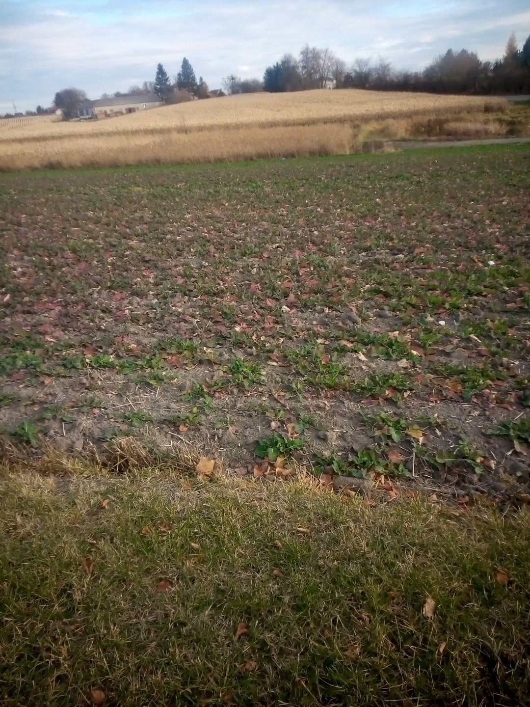

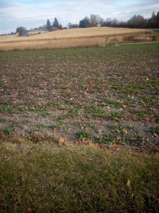

Mój też tylko na poli krzem 350 kg. sąsiada dogania ale martwi mnie stada saren a w okolicy rzepaku nie ma tylko sąsiada za miedzy a mam jeszcze 2 kawałki ogólnie 1,40 ha w tamtej okolicy i w zimie żer będą miały.
2 zdjęcie tego co wcześniej pisałem co w oczach ginie aż żal patrzeć na niego.
U mnie w jednym roku sarny zamieszkały w rzepaku ale to było wiosną, nie robiłem nic bo tylko się śmiały.Przyjechał handlowiec popatrzył i stwierdził jak tylko nie kopią będzie ok. przestaną żerować jak zakwitnie i faktycznie nie było żadnych strat. A teraz przed zimą raczej  go chyba skrzywdzą
