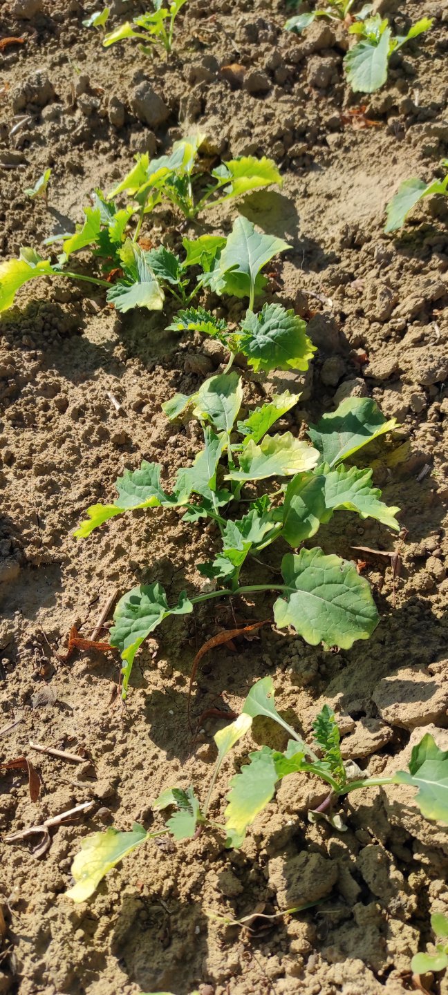

Witam. Rzepak siany 03.09 a nastepnego dnia opryskany chlomazonem w dawce 0.25/ha. Liscie caly czas sa żółte a nawet mam wrażenie ze coraz gorzej. Myślałem ze to przez oprysk ale teraz sie zastanawiam czy czegos mu nie brakuje. Rzepak siany po jeczmieniu stosunkowo niskim bo 30cm mial a sloma poszla pod orke. Pod pług dalem polifoska krzem okolo 400kg/ha. Jak myślicie czy dawac tutaj azot ok. 40kg/ha albo mocznik  ~16kg/300l wody czy w tej chwili nie ma sensu?
Dziś poszedł caryx 1l/ha + dr green rzepak 2kg/ha
Edit: Niektóre rośliny które są w fazie 3-4 lisci są całe zółte
Edytowane przez wwdz

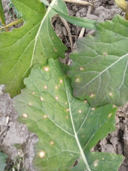

Co na suchą zgniliznę w rzepaku? Tydzień temu poszedł caryx + tebu po 0.6 i na dzień dzisiejszy taka sytuacja. Kilka dni temu jeszcze myślałem że to po szkodniki ale jednak nie.
Czemu po tej mieszance dalej choruje, co mu dać jeszcze?
Czy to normalne że caryx wywołuje aż takie przebarwienia? Z dawką nie było przesadzone.
