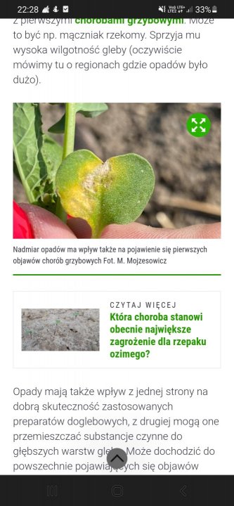

Obserwować żeby nie było gorzej? Polecieć jakaś deltametryną na tę pchełki?
Scenicem było zaprawione bo część to kwalifikat + 2g  nupridu na 1 kg nasion . Przebarwienia liści nie martwią mnie tak jak te kropki.. bo to ewidentnie uszkodzenia przez szkodniki.
To mało nupridu.
Udostępnij ten post
Link to postu
Udostępnij na innych stronach
skywalker89    839
Takie coś dziennikarze piszą...

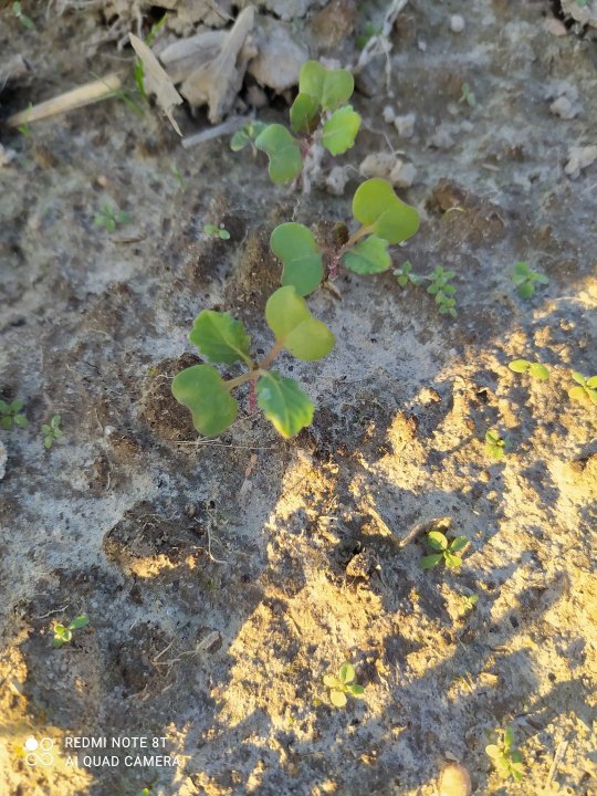

Jarek22B    52
W jakiej optymalnej fazie najlepiej by było pryskać pakiem Belkar+Kliper?
W etykiecie od 2 liści właściwych
Rzepak obecnie wygląda jak na zdjeciu

Siew 02.09.2021 , zdjęcie 08.09.2021

disel16v    29
7 godzin temu, Tomek90 napisał:
To mało nupridu.
10-12 ml na kg nasion wychodziło jakoś , tak jak rozmawialiśmy jakoś przed siewami tu na forum
@skywalker89 nie mogę a to uwierzyć że to już choroby grzybowe. Rozumiem insekty bo to jest chyba już norma. Wyjdzie dodać tebukonazolu trochę chyba i tyle
No i właśnie o tym on pisze, taki rzepak ratuje tylko długa i ciepła jesień.
