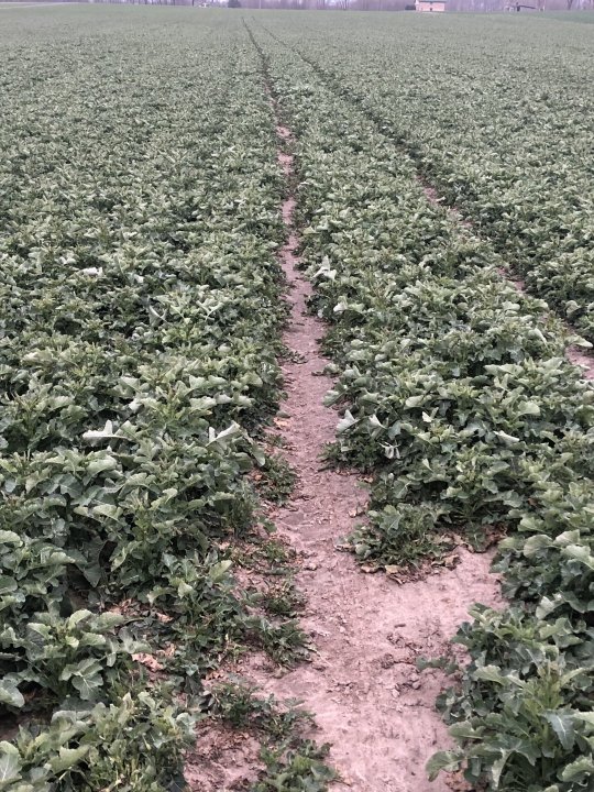

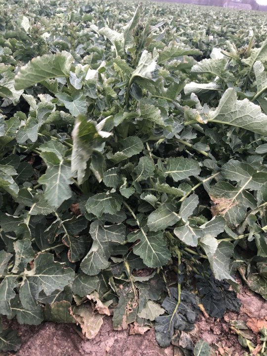

Radek88    15
A mój tak wygląda.
Na zdjęciu nie widać miejscami trafiają się uszkodzone lisie, chyba przez mróz aczkolwiek rzepak jeszcze bez żadnych oprysków (Podkarpackie brak warunków) i jeszcze tydzień mrozów później jak narazie prognozują cieplej.

matek89121    2280
Radek88
nie wpędzaj zapracowanego w kompleksy swoim rzepakiem bo jeszcze w w nocy pojedzie talerzować ☺️

Radek88    15
5 godzin temu, Zapracowany napisał:
U mnie w rzepaku Jutro talerzówka
Trzeba wyrwać kilka sztuk zrobić zdjęcia jak wygląda stożek, korzeń, liście i ktoś coś doradzi.
Z czego był opryskiwacz? Kiedy to było? Czy rzepak był ratowany czymś typu asahi?
Z jakiego regionu jesteś co robiłeś w rzepaku od wiosny?
Pewnie każdemu z nas przytrafiło się popełnić błąd (w tym przypadku chodzi mi o ten opryskiwacz) wtedy aż nie chce się w pole jechać i ma się nadzieję, że sytuacja jakoś się naprawi sama, ja tak przynajmniej miałem.
W takiej sytuacji trzeba jak najszybciej reagować środkami typu właśnie asahi.

andrzej78    588
Taki miałem rzepak w ubiegłym roku na jednej z działek. Widoczne 0.7ha ( 0.5 ha "gołe pole")  z całości działki 1.65 ha . pozostała część wygladała lepiej bo uszkodzeniu uległo tylko ok 10 % z obsady. Plon ok 2,8 t z ha.
Ekspert met, legato i nuance. Była awaria opryskiwacza i ciecz roboczą długo stała. Mimo mycia i wypryskania dwóch pełnych zbiorników na zbożu, po podaniu boru i mikro coś się rozpuszcza i dalej parzy rzepak. Trzy opryskiwacze na rzepak i wszystko równo spalone. 20 marca.
