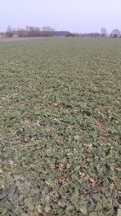

losktos    356
U mnie rośliny jak na zdjęciach.
Póki co, niedoborów nie widać
Żadnych zabiegów jeszcze nie robiłem bo temperatury nie pozwalają. Tylko azot rozsiany. Pąki na wysokości do 10 cm.

U mnie w rzepaku Jutro talerzówka

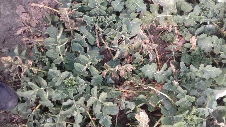

fezoi    170
17 godzin temu, Kedar88 napisał:
@loquito w dniu zabiegu rano były 2 chowacze, ok. godziny 13 było już 9. Miało być kilka dni z temp. 15-16 wiec stwierdziłem że nie ma na co czekać.
@fezoi przed przymrozkami było czysto, raczej nie możliwe żeby w tak krótkim czasie tyle pleśni wyszło. Poza tym na sąsiednich rzepakach podobnie, jedne bardziej sfatygowane inne mniej. Mój należy do tych bardziej.
Dlaczego niemożliwe ? Grzyb jak ma warunki to szybko idzie . Mam to samo u siebie , dwa dni temu w miarę  czysto , dzisiaj lekki szok starsze liście żółkną i zamierają ( górne wyglądają dobrze), widać  czarne kropeczki grzyba , najbardziej widoczne to jest w okolicach ścieżek , tak gdzie rzepak był przygnieciony . Mróz był do -8 , może przy gruncie  więcej (Mazury). Ps. W sumie większość tych uszkodzeń  to może  zmiany wynikłe z przemrożenia i na to dopiero wchodzą grzyby .

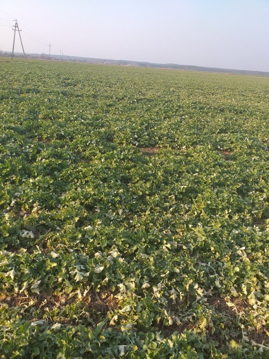

msjaro    95
Właśnie zapracowany. Wątpię, żeby się nie podniósł. Masz może fotę całej plantacji?

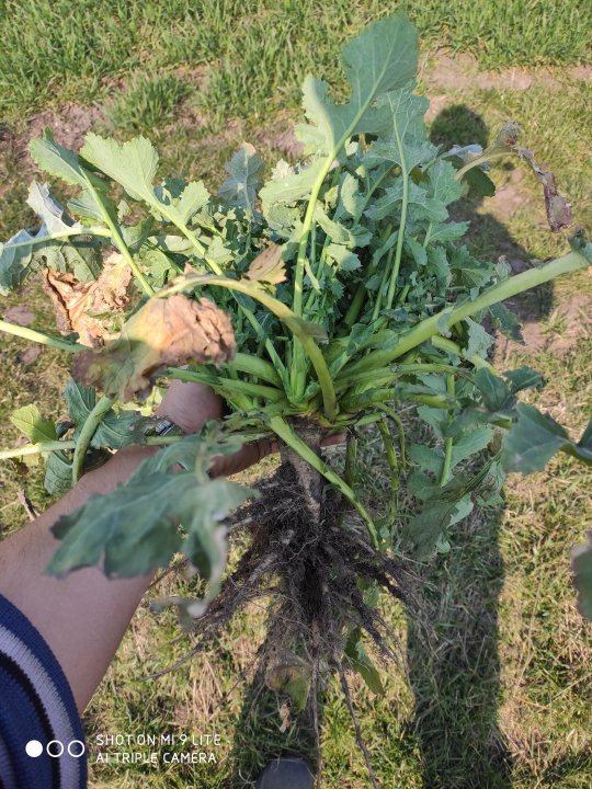

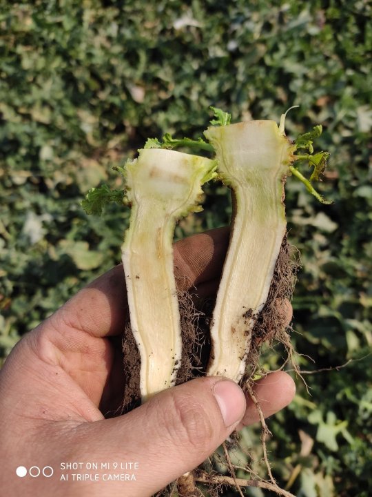

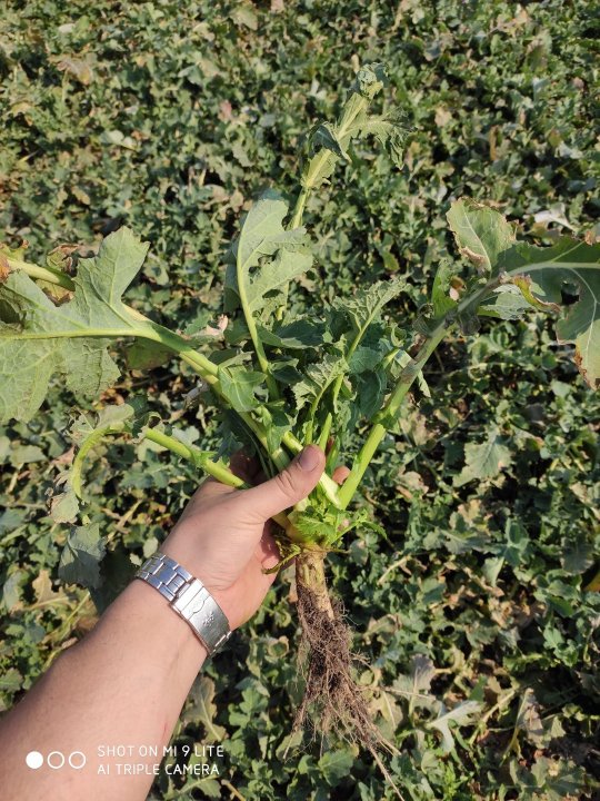

19 minut temu, matek89121 napisał:
Zapracowany
a skąd ta pewność że go pozamiatało definitywnie ?
Od jesieni choruje, rosną nowe liście, robią się białe i usychają. Z daleka wygląda dobrze ale co wejdę w pole to mnie w brzuchu kłuje.  Korzeń zdrowy dobrze rozwinięty, ale to szkoda nerwów bo jak on będzie dojżewał?
Udostępnij ten post
Link to postu
Udostępnij na innych stronach
matek89121    2280
dużo tego masz może da się uratować weź jakiego speca niech go obejrzy i coś mądrego doradzi

Kedar88    45
@fezoi jak dla mnie to ewidentne uszkodzenia mrozowe. Roślina próbuje się ratować i wyciąga składniki z uszkodzonych liści stąd szybko postępującej obumieranie tych liści. Poza tym caryx działa też grzybowo i przytrzymałby infekcje pleśni jeśli to byłaby pleśń.

matek89121    2280
przecież na chwilę obecną masz już w niego wsadzone z 20-25 tys  kurde ja bym tak szybko nie rezygnował  ,obsada wydaje się być ok ,trzeba zasięgnąć porady kogoś mądrzejszego i reanimować

daro189    58
Przerobisz talerzówka, posiejesz, podejdzie susza i dalej będziesz w plecy.
Będzie deszcz i ciepło i poradzi sobie.

msjaro    95
Zapracowany, to jest ładny rzepak. Musisz się kogoś poradzić odnośnie tych dziwnych objawów, może jakiś błąd w agrotechnice, ale on nadal ma potencjał. Rok temu miałem rzepak wstrzymany po Mepiku, na obszarze ok ha wypryskwlem resztkę cieczy rozcienczonej i przyszedł przymrozek. Też w brzuchu mnie kulo, bo wyglądał strasznie, wygięty, fioletowy, popękany, nie rósł. Jakby go herbicyd spalił. Opryskalem go biostymulatorem Naturamin z Chemirolu, znajomy mi polecił. Stal się cud, kwitł później, był niski, ale oddał ponad 3 tony
Nie rezygnuj, poradź się kogoś co robić

pabloooo    124
Jak dla mnie żyje, środki zielone, ba nawet ta ilość liści wydaje się że ochroniła stożek wzrostu, nic mu nie będzie, tylko pilnować żeby sucha zgnilizna się nie wdarła. Mam na jednej plantacji podobnie, oglądałem go z moim doradcą i nie powinno być źle. Pozdrawiam 😊

Xion    86
Nic mu nie będzie mój wyglądał podobnie mróz mu upalił po jednym dwa liście a dzisiaj byłem to już się prostuje przemrożone liście uschły a pęd główny zdrowy.

Aroo22    329
Bez paniki, nie ma co likwidować. Od grzyba coś dać, jakieś odżywki jak będą warunki odpowiednie i będzie coś z niego.

miwigos    3528
Była by zima byście tych liści dawno nie mieli ,one muszą uschnąć

mysza103    2463
Te białe liście to ewidentnie od mrozu , u mnie też się sporadycznie zdarzają na KUDZE na półkarłowym takich objawów nie widać , choć rosną na jednej działce .
A to że jesienią gubił dolne liście to może miał braki azotu .
