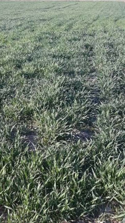

mam pszenice sianą 12 września, w obsadzie 260 roślin/m2 i nie ma żadnych oznak chorób,
5 minut temu, monstrer napisał:
kotek12321 pryskał w optymalnych warunkach więc była podstawa do obniżenia.
skoro miał i tak zrobił, ale efekt jaki... ano taki jak na zdjęciach, gość nie zadowolony bo dalej ma problem... niektórzy ponad miesiąc temu robili t0 na septoriozę, mieli podstawę czekać do T1??

dzikiWschód    230
ja mam jeszcze t1 do zrobienia na ostatnich kawałkach, przymrozek mam z poniedziałku na wtorek więc jadę w środę capalo 1.6 + 1l yara zboża bez skracania, nie mogę dłużej czekać bo grzyb się pokazuje coraz bardziej. na t2 kupiłem priaxor 0.8l ale chyba się za bardzo pospieszylem bo prognoza na 10 dni pokazuje brak opadów tylko ciepło i wiatr

1 godzinę temu, kotek12321 napisał:
Co do kwestii właściwych warunków, pryskane było akurat w ostatnim oknie pogodowym, temperatura dodatnia około 20 stopni w dzień a nocą około 8-10 przez dwie noce. Środek na chwasty zadziałał bardzo dobrze i widać było efekty już kilka dni po aplikacji.
Niestety główny błąd to zaniżenie dawki Duett'u, ale co zrobić człowiek się zawsze uczy na swoich błędach najlepiej.
Ja widząc septoriozę w marcu, dałem 1,33 L/ha Duett star i efekt za***isty, żadnych mieszanin nie robiłem, bo w chłody tylko  morfoliny benzymidazole i chinazoliny sobie dobrze radzą.  Epksy w sumie też, bo było powyżej 12 w czasie zabiegu. Gdybym jechał 3 środkami, obniżyłbym dawki do bezpiecznych. Żadnym nie jechałbym zgodnie z etykietą, to samobójstwo. W chłody trzeba wybrać środki odpowiednie i dać maks dawkę. Triazole potrzebują ciepła i trzeba o tym wiedzieć.

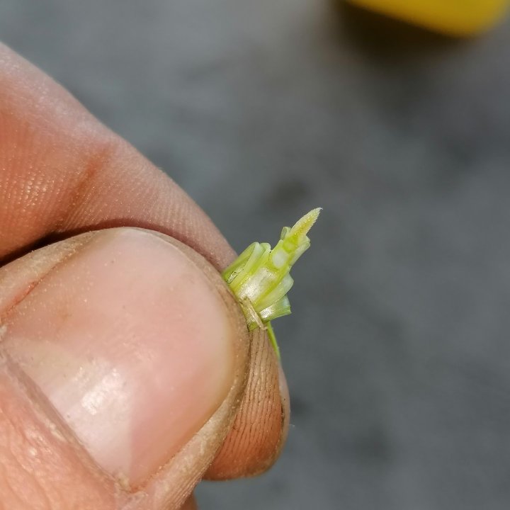

alfa    1207
Byłem jeszcze raz na lustracji powiedzcie jaka mam fazę bbch jest klosek 12 14 pietetek zależy w którym zdzble za nim kolanko i jakby drugie kolanko między nimi 1.2 cm
jak Ty te pietetka policzyłeś? mikroskop na pole zabrałeś?

alfa    1207
1 godzinę temu, ravoj napisał:
@losktos kupiłem Elatus Era za 235zł/litr, niestety nie znalazłem nigdzie Elatus Plus. Do zabiegu zgodnego z etykietą brakuje mi 200ml do hektara, to dorzucę Tebu, albo strobilurynę, muszę jeszcze rozważyć, chyba bardziej strobi, niż dwa triazole.
Wyjmij klosek powiększ i policzysz a jak dobry wzrok to i tak dasz radę albo telefonem przybliz i też będzie ok. Tutaj przybliz i masz z prawej 10 reszta zakryta po lewej było 13 mogę jutro zrobić zdjęcie z całym widocznym tu akurat prawa z strona przykryta

Zbyszek3939    983
Ale dziewczynki czy chłopczyki to już nie zobaczy . ps. żart oczywiście🤣

ravoj    1332
nie no, fachura, ma oko, nie ma co. 12 Pięterek (ok 52 ziarna)  przy MTZ 40,  i 800 kłosach, = 10 t.
