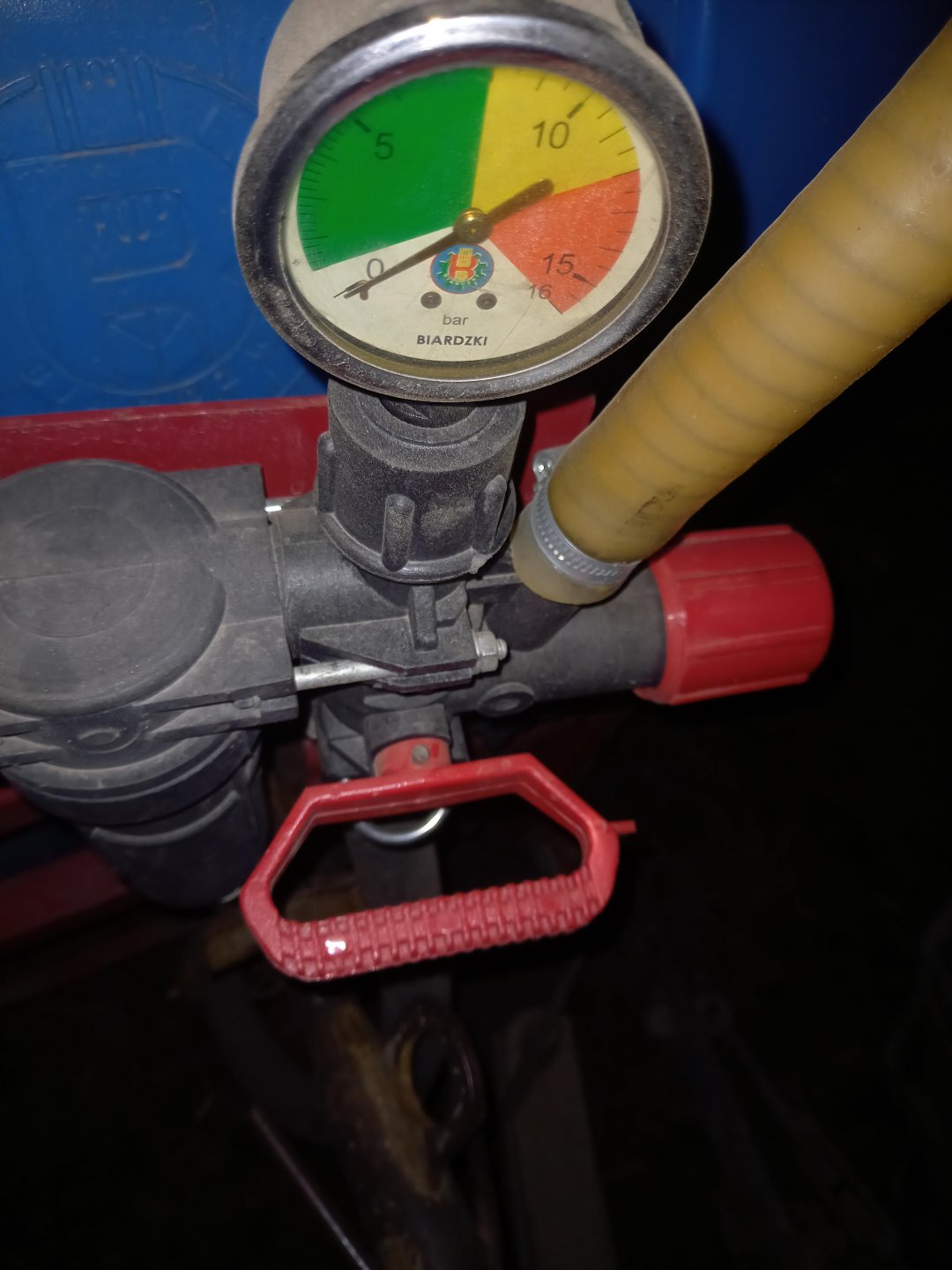

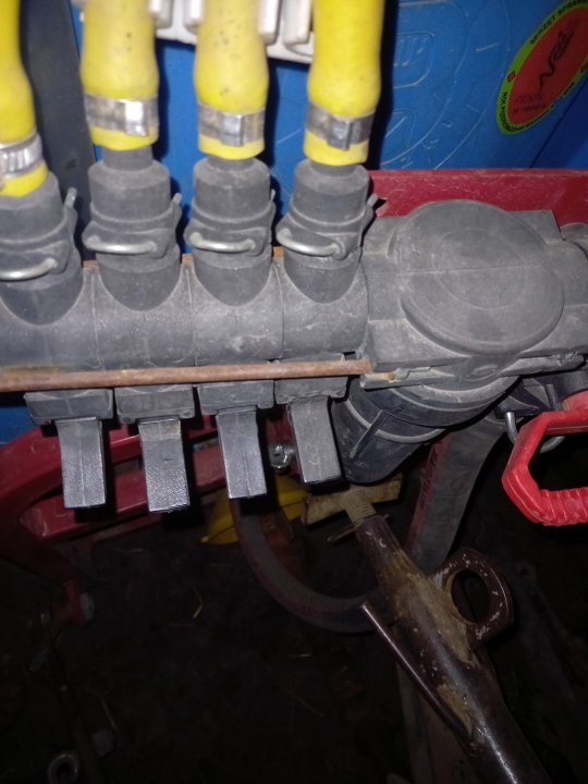

  Możliwe, że właśnie ten zawór sterujący z pokrętłem padł i słabo reaguje na skręcanie - rozkręcanie? Czy może być jeszcze inna przyczyna?
rozdzielacz stało ciśnieniowy?
Udostępnij ten post
Link to postu
Udostępnij na innych stronach
Jasio88    75
może któraś sekcja walnięta albo ktoś podkręcił zaworami przy sekcjach
sprawdź na każdej sekcji ciśnienie i jak dobrze pamiętam ustawia się na zamkniętej

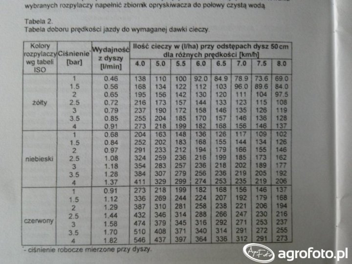

Czy ma ktoś tabele doboru prędkości jazdy do wymaganej dawki cieczy do opryskiwacze Biardzki 400l (lance 10m).
Z góry dziękuję
Dodałem zdjęcia poglądowe o co mi mniej więcej chodzi

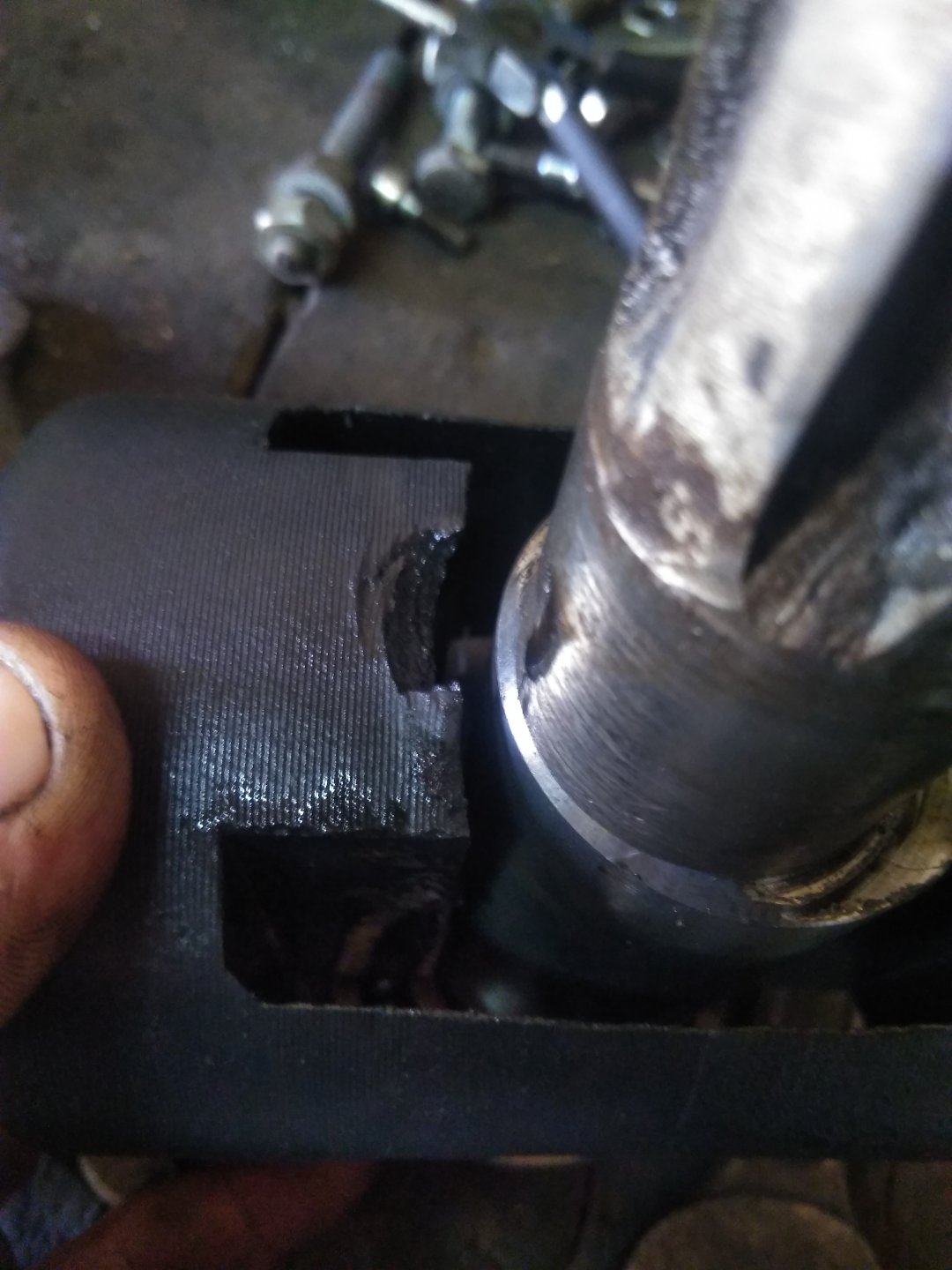

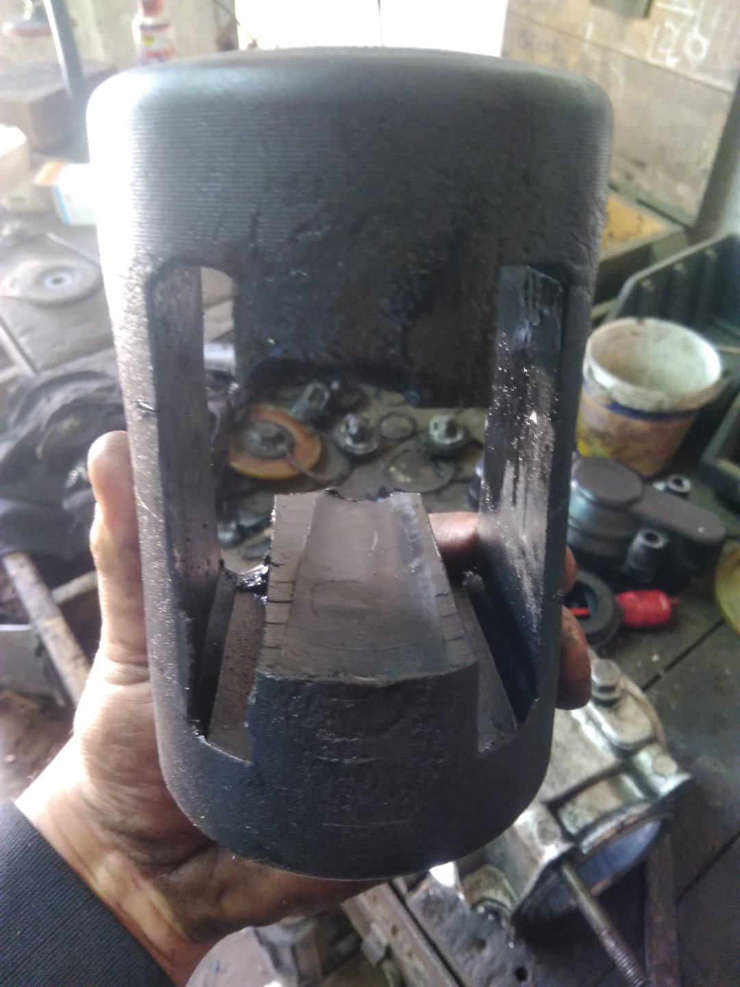

Cześć. Wymieniał ktoś to plastikowe g@wno w pompie p 120? Czy tylko u mnie się trafiło wadliwe, że wytrzymało gwarancję, czy każde tyle wytrzyma? Pryskania mam 25 ha zboża, burak i kukurydza, więc myślę że to nie jest aż tak dużo. Nie patrzcie, że to jest suche, bo już leży kilka lat w warsztacie i dopiero teraz naszło mnie na naprawę
Udostępnij ten post
Link to postu
BENNY82    242
Wg mnie będzie chodziło jeszcze tyle będzie stukać. Najważniejsze są membrany i zaworki które już wymieniłem i lata dalej

a wg mnie będzie chodzić ale wydajności nie będzie, ciśnienie będzie skakać. tłok nie będzie miał pełnego skoku co za tym idzie mniej wody bedzie wypyczać na rozdzielacz, a kto wie może i wałek być wytarty jeszcze.

Kurcze panowie nadal mam problem ze zbyt dużym wydatkiem cieczy względem ustawionego ciśnienia i prędkości. Np. dysze mmat 03 niebieskie przy ciśnieni 3 bar i prędkości 6 km/ha powinienem uzyskać  236 l na ha. Mi wychodzi około 350-370. @Agrest wspomniałeś o rozkalibrowanych końcówkach. Dziś pomiary i rzeczywiście na niebieskich których zazwyczaj pryskam wydajność rozpylacza według książkowej tabeli przy 3 barach to 1,18 l/min a mi wyszło 1,28 l/min. Ale zrobiłem próbę też na żółtych mmat 02 na których pryskałem dość sporadycznie i o dziwo tu też różnica bo książkowo przy 3 barach powinno być 0,8 l/min a mi wyszło równo 1 litr. Z innych rzeczy to w dyszy od mieszadła był dość spory paproch ale jego usunięcie nic nie dało. I teraz tak aby uzyskać 250 l/ha musiałem zmienić na końcówki żółte, 3 bary i  prędkość 6 km/h - choć według tabeli książkowej przy tych ustawieniach powinienem uzyskać 158 l/ha. Wątpię aby wymiana dysz niebieskich na jakieś nowe niebieski  coś pomogła skoro na żółtych używanych rzadko też takie rozbieżności.  Zaczyna mnie to już poważnie wk***iać. Co można zrobić aby zbliżyć się do wartości tabeli książkowej bo różnicę 5 -10 % bym zrozumiał ale nie aż tyle. W załączniku sekcje i zawór
Edytowano przez thor1984
Udostępnij ten post
Link to postu
Agrest    25812
Książka jest tylko poglądową. Tylko próba polowa się liczy.
Końcówki to miękki chłam z plasteliny. Im większe ciśnienie tym szybsze zużycie.
Możesz wymienić na te z białą wstawką ceramiczną, posłużą trochę dłużej.
Do testu mogła ci wypaść lepsza, a inne mogą dosłownie lać.
Do tego manometr może zaniżać.  W efekcie robisz na większym ciśnieniu.
U mnie np zebrał się osad pod manometrem i pokazywał mocno zaniżone ciśnienie.
a manometr Cię nie oszukuje?
