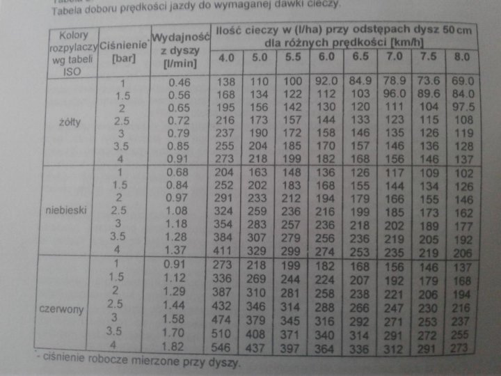

Witam, szukam podpowiedzi jak skalibrować opryskiwacz, kupiłem 500l 12m belke. Chcę na żółtych dyszach 02 pryskać 200l na.ha, jakoe ciśnienie powinienem osiągać jeżdząc Władimircem na dwójce? Tj około 6-7km/h
