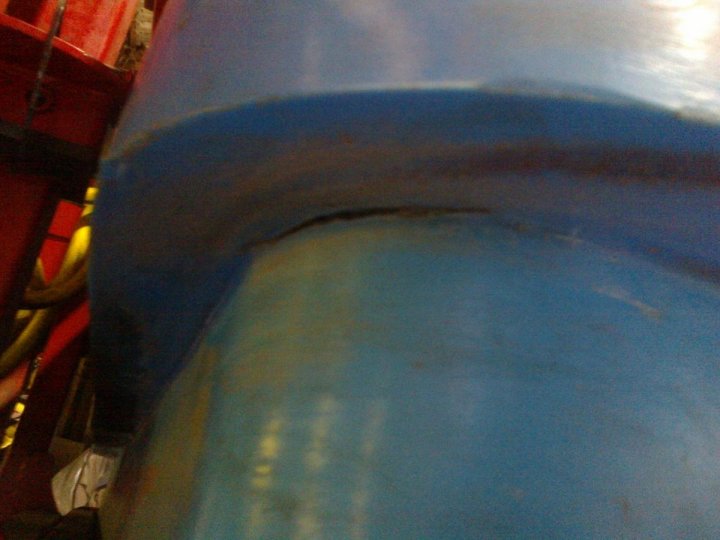

paawlik227    14

lukasz222    2883
Proponował bym jednak złapać za telefon i zadzwonić na serwis. U mnie we wtorek zauważyłem że ucieka gdzieś woda, również wyszło pęknięcie jak na załączonym zdjęciu. W środe zadzwoniłem, a w czwartek wieczorem przywieźli mi nowy zbiornik i pracownik jeszcze pomógł złożyć wszystko do kupy. Wszystko za "dziękuję", zrobione na gwarancji, mimo, że mój opryskiwacz również jest z 2015r
Tak więc u mnie firma po raz wtóry mocno zaplusowała

griga    1082
Jeśli już w ogóle to tylko spawanie, ale najlepiej wymień. Te zbiorniki nie są aż tak drogie. Zadzwoń do producenta firma marseplast, nie sprzedadzą Ci pewnie niebieskiego bo te robią tylko dla biardzkiego ale żólty spokojnie kupisz.
