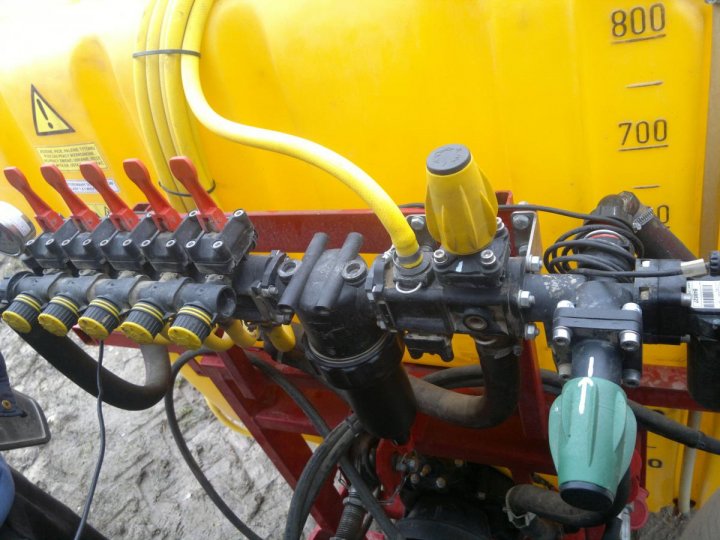

Posiadam rozdzielacz stałociśnieniowy taki jak na zdjęciu poniżej, jest to chyba firma braglia. Nie mogę go wyregulować robię wszystko wg instrukcji, po wykonaniu regulacji i otwarciu wszystkich sekcji ciśnienie spada mi o 1,5 bara, o tyle ile zmniejszę ciśnienie  na zaworkach kompensacyjnych przy zamkniętej sekcji to otyle  obniży się  ciśnienie później po otwarciu sekcji. Rozbierałem cały rozdzielacz nie widać żeby coś się zużyło albo pękło. Może ktoś opisać zasadę działania tego rozdzielacza, albo ma pomysł co w nim padło? Ja nie mam pojęcia co odpowiada za utrzymywanie stałego ciśnienia.
Edytowano przez Laver
Udostępnij ten post
Link to postu
Udostępnij na innych stronach
Agrest    25631
Kolego zrób tak - nalej wody do opryskiwacza, załącz wszystkie sekcje i ustaw stałe obroty ciagnika jak i ciśnienie jakim najprawdopodobniej będziesz pryskać.
Powiedzmy że masz np ciśnienie 3 przy załączonych wszystkich sekcjach. Zamykasz pierwszą. Jeśli ciśnienie pozostało niezmienione to nic nie regulujesz. Jeżeli ciśnienie się zmieniło to kręcisz tym małym pokrętłem przy sekcji do momentu uzyskania wartości 3 (odpowiednio w prawo lub lewo)
Jak uregulujesz, otwierasz sekcję i zamykasz kolejną. Ponownie regulujesz do wartości 3. I tak z każdą kolejną sekcją.
Powinno działać.

Laver    5
Problem rozwiązany, okazało się że przy otwartych sekcjach część wody leciała  z powrotem do zbiornika. Powiginały się te bolczyki przy klawiszach od sekcji  nie domykało w środku otworów. Tylko teraz tak się zastanawiam dlaczego pogięło te bolczyki.

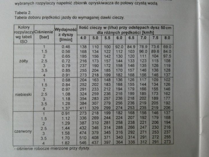

Witam. Mam ktoś może tabelkę z wydajnosciami rozpylaczy dla opryskiwacza biardzkiego w zależności od ciśnienia końcówki rozpylaczy prędkości. Z góry dziękuję zaodpowiedź
Udostępnij ten post
Link to postu
PRIMO    8060
Proszę bardzo:)
