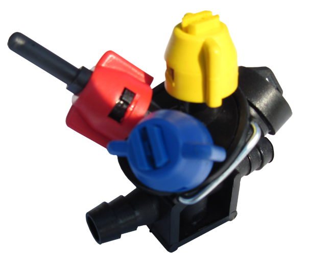

witam wytumaczy mi ktoś od czego jest poszczególna końcówka głównie mi chodzi o tą czarną co jest osobno ? czekam na odp
Udostępnij ten post
Link to postu
Udostępnij na innych stronach
PRIMO    8058
żółta i niebieska to są dysze szczelinowe,czerwona jest do RSM a to czarne z tyłu to jest zaworek ciśnieniowy

witam mam pytanie czy na niebieskich końcówkach można pryskać mocznikiem czy lepiej na końcówce rsm ?
Udostępnij ten post
Link to postu
Agrest    25630
Jeśli myślisz o dokarmianiu dolistnym to tak. Końcówki rsm służą do rozlewania, nimi nie dokarmisz dolistnie.
Udostępnij ten post
Link to postu
Agrest    25630
A dlaczego miałbyś je rozkalibrować?
Rozpuszczasz mocznik w zalecanym stężeniu i jedziesz. Tylko zasada jest taka, że przy tych samych parametrach zabiegu, cieczy z mocznikiem wypryskasz na hektar mniej niż np samej wody. Po prostu roztwór z mocznikiem ma większą gęstość.
