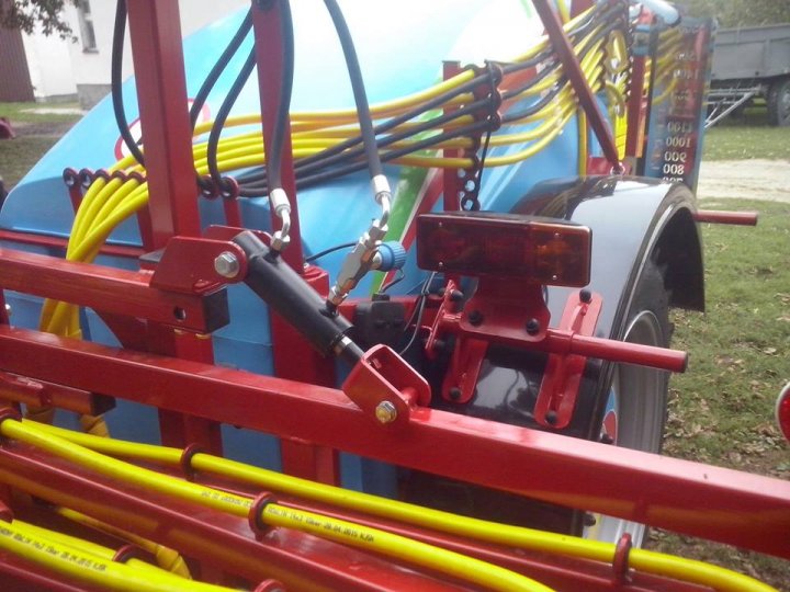

Mam hydrauliczne poziomowanie, ale przy lancy 18-metrowej. Super sprawa, nie radzę robić samemu, fabryczne rozwiązanie jest tanie i niezawodne, w dodatku przy siłowniku masz zaworek regulujący przepływ oleju, dzięki czemu w prosty sposób można wyregulować szybkość działania siłownika. Lanca Calabria występująca w wersji 15 i 18 metrowej to super sprawa, nie ma co porównywać do tych rzemieślniczych, delikatnych dwunastek.

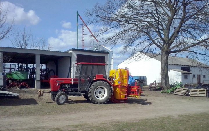

A tutaj Biardek 1200 litrów, powiem szczerze, że 60-ka musiała dostać solidne dociążenie z przodu :) Podnoszenie nie sprawiało problemu, bo mam pompę wzmacnianą z Hydrotoru Tuchola.
