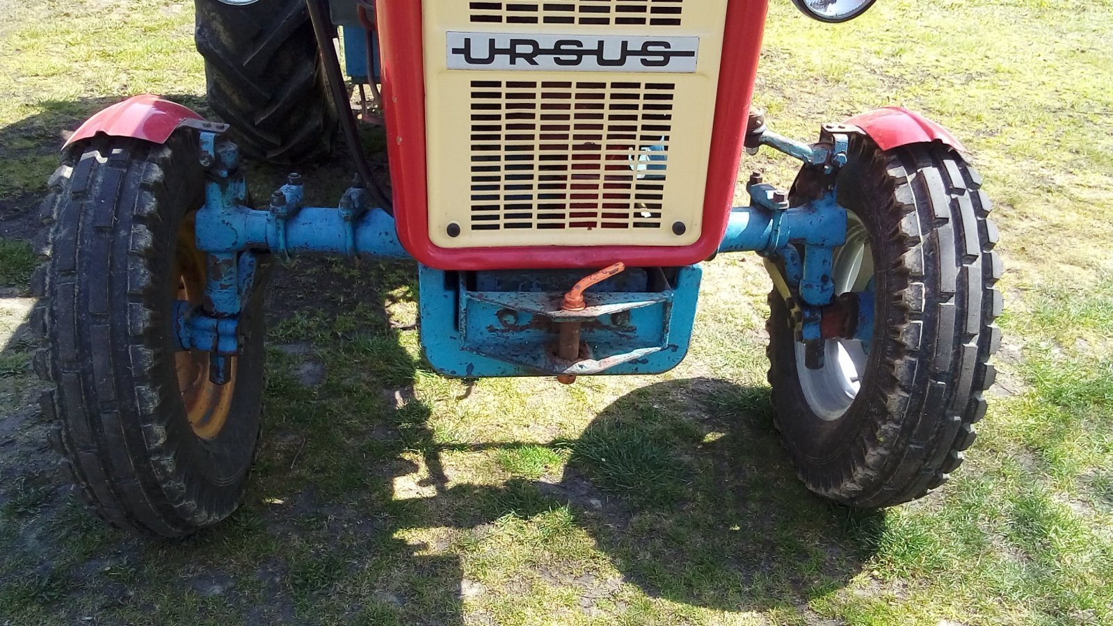

Powaznie tylko 7,50? Wyglądają na o wiele szersze niż błotniki. 9.00 normalnie wchodzą na felgę ursusowską? Chociaż w sumie ja mam eksport i bardziej przypomina felgę z zetora
tylko 7,50 i to okrojone jak większość współczesnych wyrobów
na obręcz z 330 pasuje jak widać na zdjęciach, choć pytanie czy zmieści się w zwrotnicy, na pełnej 5.50 już ładnie leży
