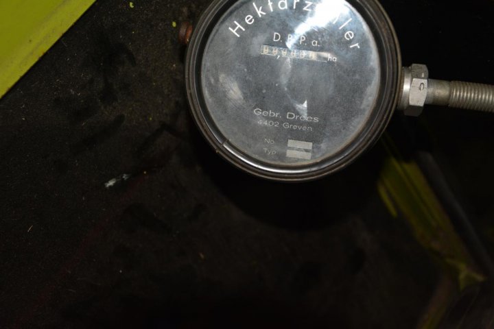

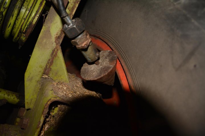

Witam. Mam do was panowie i panie pytanie. Posiadam już 3 rok Mercatora 70 który był sprowadzony z Niemiec. W wyposażeniu widzę że ten niemiec zrobił sobie licznik hektarów (chyba) który nie działał. Dzisiaj miałem czasu troche rozebrałem to i wymieniłem łożyska i lepiej umocowałem i działa. Teraz pytanie jak to ustawić żeby to prawidłowo działało. Nie mam zielonego pojęcia jak ten niemiec z tego korzystał i czy rzeczywiście podawało prawdziwą ilość skoszonego ha. Podaje fotki i luknijcie jak to jest zbudowane i fotka licznika. Jest zwykły licznik który można kasować do 0, linka zwykła jak w traktorze do mth no i ten stożek gumowy. Ustawiłem to tak jak było po staremu(nawet widać wydarty rowek) i postanowiłem zobaczyć o ile i sie ten licznik zmieni. Przejechałem równy 1 meter i na liczniku pokazało i 3 ( jak dałem największą częścią stożka wartość pokazywała mi 2. Może ktoś spotkał sie juz z takim dziełem? Dopiero za rok będę próbował go na polu i jestem ciekawy ile mi pokaże. Jedną wadą jest to że jak sie cofnę to licznik też się cofa:Dpost-25747-0-68130000-1409165079_thumb.jpg
też jestem zdania, że jak masz heder 3m, to ci dobrze pokazuje. Co do tego cofania, to nie wada, lecz zaleta, bo od kiedy to kosi się do tyłu? Chyba się rozejrzę za taką zabawką do mojego...
Powiem wam heder mam 3,60m ale to można ustawić na tym stożku jeszcze by mniej więcej było dokładne. Powiem ci takie cos zrobić nie jest trudne lecz taki zegar trzeba tylko mieć.
