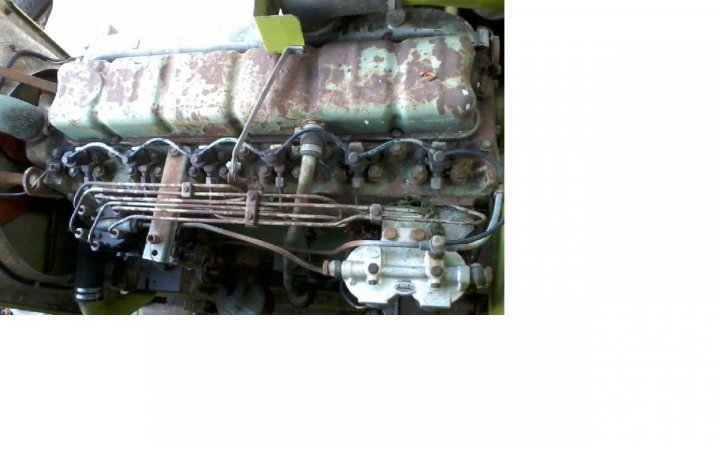

ja mam z filtrami mały problem dlatego ich na razie nie wymieniłem, ktoś zastąpił podstawę na filtry przykręcane (takie są katalogowo) na podstawę z wkładami, nie wiem od czego, dlatego też nie mogę dokupić filtrów bez ich wyjmowania.

Podstawa filtra może być oryginalna, starsze typy miały wymienne 2 wkłady, młodsze wymienny filtr puszkowy. W obecnym silniku mam puszkowy i jak na razie nic się z nim nie dzieje i jest ogólnie dostępny, wymiana co sezon.

Niby dlaczego trzeba z nich zrezygnować?
Dlatego że uszczelki w nich są chyba z innej gumy i się rozłażą jak dociska się kubek od filtra co powoduje to że wyłazi po jakimś czasie powodując nieszczelność

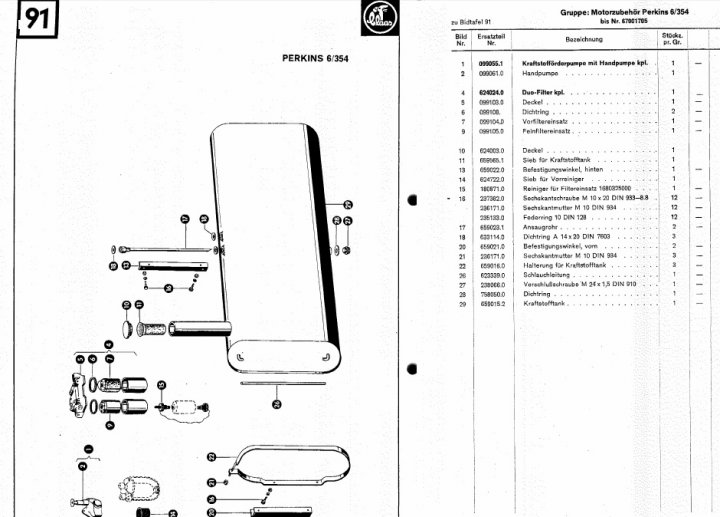

To ciekawe, mam z zapasie starszego Perkinsa na 2 wkłady wymienne. Spotykam takie filtry w silnikach i nie jest to jakaś przeróbka.
Nawet w katalogu są dwa typy filtrów, tu masz przykład z 2 wkładami
Ja w swoim też mam identyczne filtry paliwowe z wkładami i w nich właśnie pojawiał się problem słabych uszczelek ale po założeniu lepszej firmy filtrów jest ok
