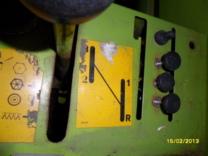

Panowie do czego mogą służyć przełączniki widoczne na załączonym zdjęciu. Znajdują się one u mnie w mercatorze 70. Z góry dziękuje za odpowiedź.
Na tym zdjęciu będą lepiej widoczne.
jak nie działają to sprawdź kable czy są podpięte i do czego idą
Najpewniej halogeny....Ja u siebie miałem dwa założone i przy kierownicy taki przełącznik krótkie-długie i on chyba był od halogenów....halogeny zdjąłem a przełącznik został...Ale i tak nie świeciły.u mnie w jednym kombajnie to tak jest instalacja poplątana że krew zalewa człowieka...Ale te niemieckie instalacje są tak zrobione.... Teraz na żniwa to będę musiał ją tak zrobić raz a dobrze.
Dzięki za odpowiedź, myślałem że te przełączniki są w każdym mercatorze tej serji. Muszę posprawdzać gdzie te przewody prowadzą. Być może są to przełączniki halogenów i wycieraczki kabiny. Z tym, że jacyś "fajansiarze" do transportu kabinę w połowie odcieli szlifierką, niszcząc wszystkie szyby i instalację elektryczną i w chwili obecnej nie jestem w stanie tego sprawdzić.
ja mam trochę inne przełączniki w mercator 50 i są od koguta i lampy do oświetlenia rury do rozładunku ziarna, sam dorobiłem sobie jeszcze halogeny na przód
a ja znowu mam wyłącznik koguta na ściance przy drążku od wysypu zboża. Tam też sobie zrobiłem wyłącznik halogenów na tył i chcę zrobić jeszcze jeden - oświetlenie rury wysypu zboża
