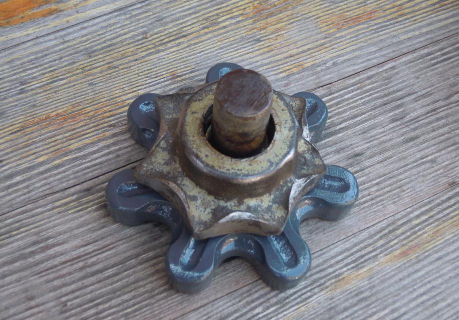

Witam. Pęk mi łańcuch podajnika ziarnowego i mam pytanie. Czy lepiej założyć nowy czy mogę jeszcze jakoś uratować ten stary? Gdybym już zakładał nowy to trzeba zakładać nowe koła zębate?
Jak jest łańcuch wyciągnięty to do wymiany a zębatki w zależności od stanu, byle nie takie xD
  przytarte oryginały i tak pociągną przynajmniej 2x dłużej niż nowe zamienniki
