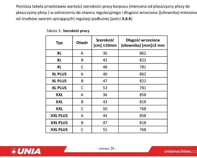

  22. Pewnie długość podana od kogoś innego będzie orientacyjna. Poprostu w polu będzie trzeba ustawić, aby nie ściągało w żadną ze stron
