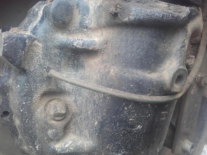

chrzan86    0
Niestety trzeba zakładać simeringi i oringi zachodnie, łożyska przynajmniej nasze, Definitywny konieć z wyciekami ze zwolnic to odpowietrznik i 70cm wężyka.
Witam Kolego jeśli nie był by problem poprosił bym jakieś fotki i opis gdzie i jak zainstalować ten odpowietrznik i ten wężyk ?
Ja walczę z przednim mostem już od 2 lat nowe tuleje wszystkie oringi i simeringi wymieniałem po kilka razy, składane bardzo dokładnie i ostrożnie żeby niczego nie uszkodzić, a i tak cieknie i tak cieknie. Nawet gdy ciągnik stoi potrafi sporo wylecieć. Jeszcze trochę to będę mógł to wszystko na czas wymieniać :) Z góry dziękuję za odpowiedź ;)

zbyszekbrzuze    297
Bzdury
Ja robię tak i nikt nie narzeka.
[galleryimg=668431]

hemi    45
Jeżeli zrobiłeś otworek i nadal cieknie zrób tak i spokój.

chrzan86    0
Jak się ogarnę z uprawą pod kukurydze to może zrobię ten otworek w tulei zwolnicy :/ Ale nurtuje mnie pytanie? czemu nie leciało wcześniej a jak wymieniłem nowe tuleje bo tamte już były wytarte od oringów i wytrącone narożniki od śrub mocujących to zaczęły się problemy :/ nie mam na to siły.
Dziękuję za zdjęcia, na pewno spróbuję bo nie na mogę patrzeć jak mi gdzieś olej cieknie ;)

mani51    373
Jak był większy luz to olej miał sie jak minąć z powietrzem które chciało go wypchnąć a jak pozakładałeś wszystko nowe to powietrze pcha olej do samej góry.
