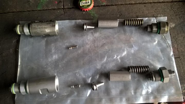

Mylisz się kolego, siłowniki od klapy da się sprawdzić, bo sam to ostatnio zrobiłem i spadek ciśnienia nie ma znaczenia. Po nabiciu ciśnienia i odkręceniu dolnego węża w po kolei, raz w jednym siłowniku, raz w drugim wystarczy obserwować czy jest wyciek oleju. Jeżeli ciśnienie spada a z siłownika nie ma wycieku tzn, że siłownik jest szczelny a spadek ciś. jest spowodowany czym innym.

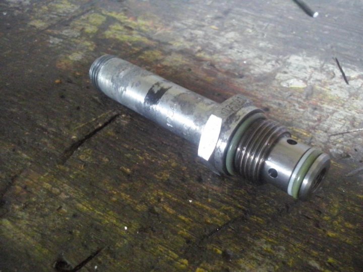

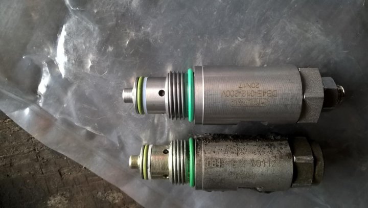

Właśnie wykręciłem zawór i nie ma w nim wielkiej filozofi (wersja bez cewki) Jego oznaczenie to: Flutec DB4E-012, właśnie jestem na etapie poszukiwania nowego, może ktoś pomoże? http://www.technologie.com.pl/flutec/flutec21.html Znalazłem tylko coś takiego, jutro dzwonię.
Wracając do tematu zaworu, wygląda to tak:post-30311-0-42873000-1498144660_thumb.jpg
Po rozebraniu w środku wyglądają identycznie:post-30311-0-67626400-1498144751_thumb.jpg

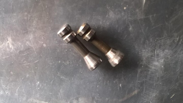

Przyczyną nieszczelności jest ten mały tłoczek/iglica a w zasadzie rowek wytarty na stożku:post-30311-0-90986700-1498144852_thumb.jpg
Po założeniu nowego zaworu ciśnienie przestało spadać. Koszt naprawy 350zł z dostawą.
Edytowano przez ptaszyna

No to w 1601 siedzi inny zawór. Jak i gdzie znalazłeś zawór?

W tym powinno być pokrętełko, ale miałem utrącone(może dlatego wygląda inaczej) i regulowałem ciśnienie imbusem. W tym też będę regulował imbusem i to cała różnica, z pokrętełkiem był o 40euro droższy.
Zawór jest oryginalny, kiedyś był "Flutec" ale przeją go "Hydac" i tak się teraz nazywają: https://www.hydac.com/pl-pl/firma/kontakt.html Siedziba w Mikołowie. Znalazłem dzięki życzliwości jednego kolegi z tego forum

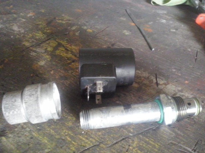

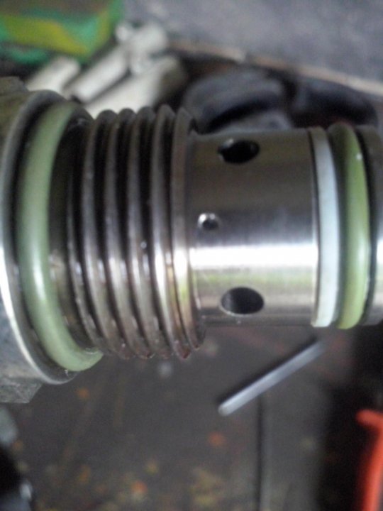

Ja swój zawór wykręciłem i jest całkowicie inny, od tego wyżej. W moim na zewnątrz jest cewka. Jutro może wrzucę zdjęcia. Pewny nie jestem, ale prawdopodobnie wykręciło się gniazdo iglicy zaworu. Iglica chyba nie sięgała do gniazda i olej uciekał. Na razie nie mam w czym wypróbować.
Podjechałem innym ciągnikiem i nabijałem ponad 200 bar, ale wskazówka zaraz schodziła na 150 bar i na razie tyle trzyma. Wcześniej spadało do 80. Muszę wymienić jeszcze uszczelniacze na siłownikach komory, ale to raczej nie ma wpływu na zgniot.

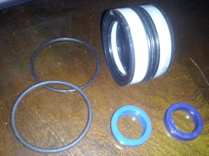

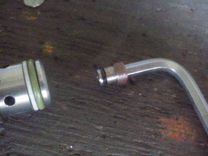

Obiecałem wrzucić numery uszczelniaczy na siłownik. To na początek, potem zawór.
 A więc uszczelniacze wyglądają tak jak na foto.post-6718-0-87876200-1498424264_thumb.jpg
Ten największy to Pierścień 55.00x39.00x18.40 K18 Compact
Numer katalogowy K180550391
2 niebieskie to jeden simmering a drugi to zgarniający
Simmering ma wymiary UN 20x28x5,5
Zgarniający to 20-28-4/7
Oringi mają wymiar 48x3 oraz 52x3
Zawór miał oznaczenia, jedno schowane pod cewką-ES1056 a w miejscu na klucz-PD806020
Na pokrętle od regulacji zgniotu jest numer SO1143
Jakby kogoś interesowało to cewka ma numer 913820 400 2,4 ohma. Co zauważyłem i widać na zdjęciu to na zaworze jest dziurka jakby wada materiału, ale to raczej nie ma wpływu na zgniot bo iglica jest dalej a tym otworem wylatuje nadmiar.

ptaszyna    170
Po zdjęciach zaworu widać że można go zastąpić ręcznym który ja wstawiałem wcześniej. Są zamienne zależnie od wersji sterowania ręcznego lub ze sterownika. Warto to widzieć bo w razie problemów z elektrozaworem można przejść na tańszą, ręczną wersję.
Udostępnij ten post
Link to postu
Udostępnij na innych stronach
W tym Twoim tylko "dzyndzelek" wystaje, ale to chyba bez znaczenie, bo blok rozdzielacza jest taki sam.
