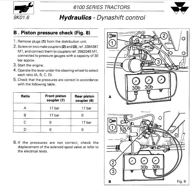

Podepnę się pod temat bo również mam problem ze skrzynią w swoim massey'u 3635. Od momentu jak go kupiliśmy działały tylko półbiegi A B i C Po przesunięciu dźwigienki na pozycje D tylko przełączała się lampa i nic więcej. Ale ostatnio  pojawił się większy problem bo nie działa żaden półbieg a jeżeli dźwignia jest na pozycji C lub D i naciśnie się sprzęgło zapalają się wszystkie 4 lampki i słychać że coś się przełącza chyba na D Co może być przyczyną usterki i jak ewentualnie usunąć będę wdzięczny za każdą wskazówkę

Jak sa tylko 2 konkretne półbiegi to przełóżcie cewki od elektrozaworów i godzine pojeździć jak przepadna inne półbiegi to cewka nadpalona.
