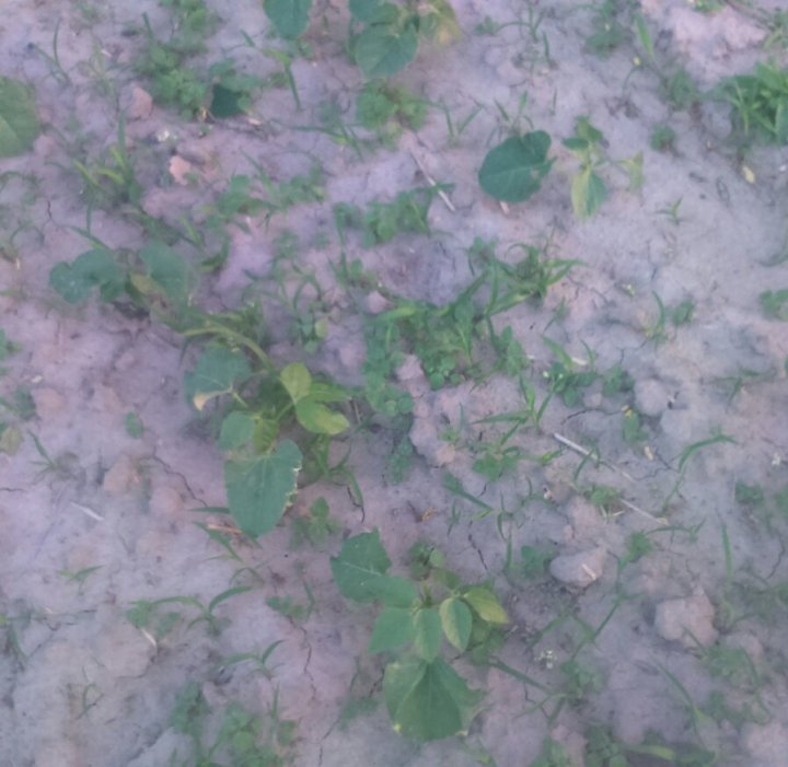

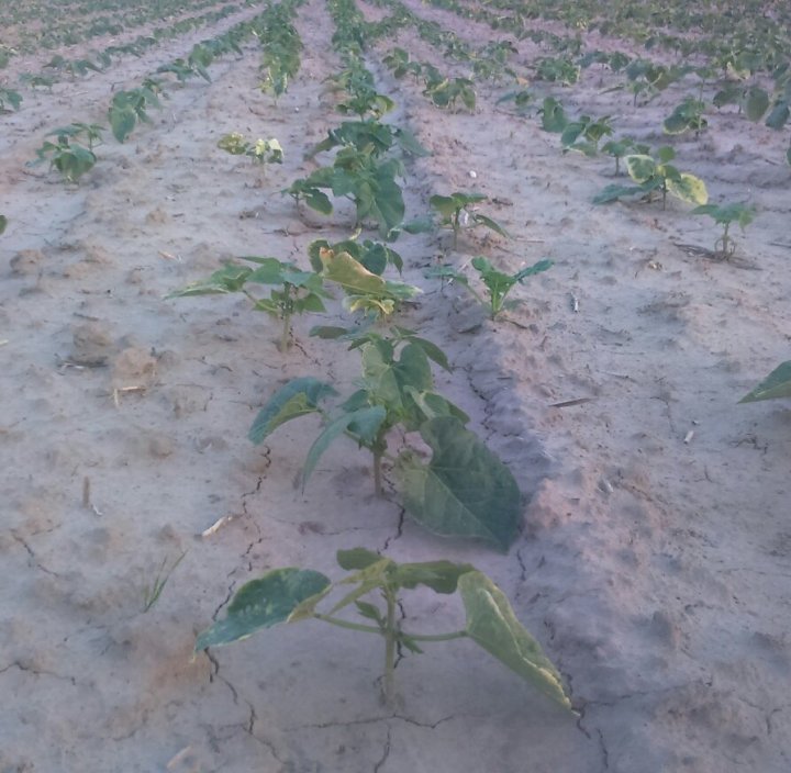

U mnie nie było stosowanej pendimetaliny tylko po siewnie sencor 0,15 i Afalon 0,8 a przed treflon. No i fasola spalona... Również szukam odpowiedzi na pytanie dlaczego tak się stało? u znajomych po takich samych dawkach z fasolą nic się nie stalo. Może sposób uprawy ziemi i siewu mają tutaj wpływ?
Dodam jeszcze że przypalenia najgorsze są na skłonach, natomiast na równym terenie jest trochę lepiej.
trzeba uważnie czytać bo z tego co chyba dysydent napisał fasola fasoli nie równa inaczej reaguje czerwona  a inaczej jasiek.
Ja w tym roku w fasoli czerwonej pryskałem duald gold 0.8  mieszając z glebą oraz 2 dni po siewie 0.2 command pomieszany z 0.8 afalonu ( pomieszany afalon z linurexem jeden jest troche mocniejszy). Efekt tak, że fasola powschodziła ładnie. Gdzieniegdzie przebarwieniana 1ha może ze 100 krzaków. Tylko nie wiem dlaczego rzadko się trafia jak to opisać fasola powschodzona z 10cm tylko liście takie malutkie widać jakby takie kikuty same starczały. Z chwastów przepusciło na jednym kawałku ostrożeń oraz powój no i oczywiści skrzyp polny.
W tamtym roku w qq skrzyp polny udało mi się przypalić saletrą wapniową a potem qq go zgłuszyła
Czy w fasoli czerwonej też mozna ją zastosować i w jakiej dawce?
Wiem, że czerwona jest mniej wrażliwa na jasieki przyjmie więcej azotu. Na jesień przeważnie daje 35 t. obornika i jej nie zbuja. Do tego oczywiści wczesną wiosną polifoska 6 z 250 kg/ha oraz przed siewem z 50 kg. saletrzaku
Możektoś wie jaka jest bezpieczna dawka saletry wapniowej na ha, bo środka na skrzyp polny raczej nie ma
A uwaga u mnie sie to drugi rok sprawdziło co nie znaczy że u was też to zadziała. Wszystko zależy od pogody jakie są chwasty i ich presji chwastów

Po przeczytaniu tego co napisał desydent, myślę że kluczowym powodem przypalenia był dość spory deszcz zaraz po oprysku zasianej fasoli. Wszystko już wtedy poszło w glebę a po ostatnich zlewach poprawiło i efekt jest jaki jest.

Nie koniecznie, bo u mnie na kawałku pryskanym po siewie padało przez tydzień i oprysk nie zadziałał w ogóle. Tu ma znaczenie właśnie kiedy i ile pada. U niektórych padało w złym momencie, kiedy fasola ruszyła z pobieraniem składników z gleby a zbyt słabo wykształciła liście, bez których sobie nie poradzi i zapasy z nasion się skończyły a trucizna działa. Dlatego pali. Plus oczywiście rowki po siewniku takie jak u mnie. Siewnik był za***isty, ale gleba zbyt dobrze wyprawiona. Widać gdzie po deszczu woda spłyneła. Ale mimo to mi nic nie spaliło.
A ta żółta co widać to posiana równo tydzień przed opryskiem. Wtajemniczeni wiedzą o co chodzi. Ją pali mocno, ale widzę że da sobie radę
Natomiast kolejne zdjęcie przedstawia tzw. mijak w oprysku. Także oprysk po siewie rzecz ważna.

Z tego wszystkiego i ja powinienem mieć jedną żółtą - jaśka na 60ciu arach późno sianego na tym ugorze obok przypalonej pszenicy. (zdjęcia kilka postów temu)
On jeszcze wczoraj nie wschodził tam poszło 0,7 afalonu i 0,12-0,15 sencoru oraz 2,5 pendigana, Jestem pewien przypaleń gdy dziś zajrzałem do butelki z resztą sencoru. Problem, że tej reszty nie było a tylko na dnie trochę do popłukania, i na te 0,6ha dałem 0,07-0,09l czyli max 0,15/ha a wczoraj polało gdy fasola tuż przed wschodami. Tak dużo dałem bo rok temu kilka dni z motykami fiołka w czerwonej na tym polu plewiliśmy a to nie pierwszy rok na tym polu utarczek z tym elegancikiem.
Tam posiane na płasko i wałowane, obok sąsiad też chyba załatwił ze dwa ha i przy czasie zdjęcia porobię.
Znalazłem w sklepie sp-ni Ogród w Zamościu Boxer za 42zł/l, nie kupiłem bo kasę przepuściłem wcześniej na szparagówkę, Unidor 60zł/kg i jakaś zielonostrąkowa polska Amelia bo Paulisty w Krezamie nie było, ta Amelia 22zł/0,5kg a Paulistę jeszcze poszukam w necie bo kiedyś miałem odpowiadającą opisowi Paulisty tyle że jej nazwy nie znałem, ona ślicznie się zamraża.
Czytałem wyżej opis stanowiska pod fasolę gdzie 35t/ha obornika i jeszcze nawozy, toż to stanowisko pod szparagówkę tylko trochę azotu dodać, tylko kto ją kupi, no i na takich stanowiskach szkoda fasolę popalić bo plon murowany aby zbyt rzadka nie była przez przypalenia bo dojrzewać  nie zechce na czas.
pisałem kiedyś że mam ultymatywną umowę z wydzierżawiającym na zejście z fasolą przed terminem siewu rzepaku i tam jest czerwona ze zdjęć z linka wyżej, tak gęsto posiana żeby wydusiła się wzajemnie wcześniej i pole posne raczej i kwaśnawe, tylko jakie wyjątkowe lato może pokrzyżować te plany.
Mimo fochów, cenię gościa bo dał mi czyste po pszenżycie pole gdzie tylko orka siew oprysk i zbiór jaśka w ub r poszukałem z motyką z godzinę tam chwastów i tyle motyki pole widziało. Plon nie rewelacyjny ale taniocha w uprawie bo tylko Pendigan i afalon nasiona odpady a zaprawy moje to śmiech z kosztów. Najdroższa orka z tego wszystkiego najemna bo sam na tym polu koło tylne przy orce zgubiłem jak półoś się ukręciła, ale 250zł/ha to też niedużo i remont mi drożej koła wyszedł niż te 1,7ha orki.
