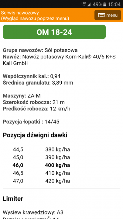

Nawozy Panowie czy znacie coś w zamian za Corn Kali? Szukam Potasu w formie siarczanowej pod warzywa. Corn Kali kosztuje około 2400 za tone i zabiera 40% K.

Nawozy korn kali to jest sól potasowa w postaci chlorku, a kosztuje około 1200zł/t netto, potas w formie siarczanu zawiera patentkali (30%) i kalisop (50%) oba nawozy z K+S
