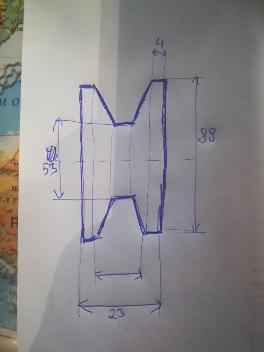

Mógłby mi ktoś podrzucić schemat alternatora 9 diodowego z wbudowanym regulatorem od MTZ? Szukałem na internetach ale jest schemat tylko do 6 diodowego. Alternatory były bodajże takie same w T25/JUMZ.
Uruchomiłem alternator, co prawda bez regulatora napięcia bo nie miałem akurat tego typu na stanie. Problem tego alternatora to zbyt duże koło pasowe na wirniku. Trzeba było by przetoczyć koło pasowe chociażby od A142 (Polonez/Fiat) oraz wentylator który należało by przypunktować do koła pasowego i mamy ładowanie jak książka piszę. Muszę jeszcze znaleźć wymiary koła pasowego w alternatorach nowego typu "wzmocnionych". Może to już tam poprawili.
Albo drugie rozwiązanie to stoczenie oryginalnego koła pasowego o ile wyda. Przy napędzie 1490 obr/min i przełożeniu prawie 1:1 oryginał osiągnął tylko 13,50V. Po dosztukowaniu koła pasowego średnicą podobną do A142 alternator ładował jak marzenie, niestety jechałem na ślizgającym się pasku czyli dużo dużo niższych obrotach niż miał napęd (brak regulatora).  Spokojnie osiągnie 14,4V przy jakiś 500-600 obr/min.
Takie ma wymiary metalowe koło pasowe alternatora mtz-ta.  Pomiar 53 jest  niezbyt pewny. Zmierzyłem głębokość rowka na tyle na ile udało się wejść suwmiarką i wyliczyłem. Może być błąd do 2 mm.
Dzięki,  i jak Ci ładuje na wolnych obrotach  (400-600 obr/min)? To oryginał 700W czy wersja wzmocniona 1000W?
Ten oryginał co ja mam ma wymiar zew/wew 118/90 mm, A142 (Polonez, Fiat) ma 70/45 mm a ja napędzałem go później kołem 45/35 mm. Stoczyć tego oryginalnego co ja mam nie da jednak rady.
