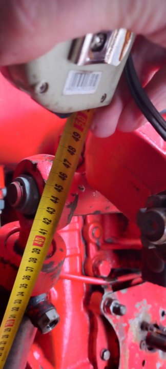

Mógłbyś sprawdzic u siebie jaki jest rozstaw siłownika złożonego? Od osi do osi oczka mniej więcej.

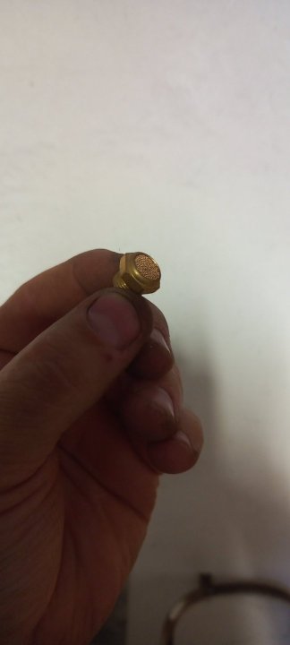

Tam jest taki odpowietrznik, nie pamiętam jak to się nazywa, ale jeden zgubiłem i tak jezdze bez.

Tam jest taki odpowietrznik, nie pamiętam jak to się nazywa, ale jeden zgubiłem i tak jezdze bez.   Ja zakładałem to w 2018r na normalnych siłownikach i do tej pory wszystko działa. Niektórzy piszą że są za długie ale u mnie wysuną się tyle ile mogą i nic się nie urywa.
ten filterek lepiej załóż bo przy opuszczaniu zaciąga Ci kurz do środka i szybciej się zużyje. A co do dłuższych siłowniköw to główny problem jest taki że podnośnik nie opada do końca i tracisz na zakresie podnoszenia.

W zestawach z allegro sprzedają o skoku 200mm, złożony siłownik mierzony od osi oczka do osi oczka 400mm, rozłożony 600mm. Uważasz ze taki skok jest za duży i lepiej stosować z skokiem 160mm?
W dniu 15.01.2025 o 14:26, Grzechooo napisał(a):
Pi razy drzwi to 42cm.

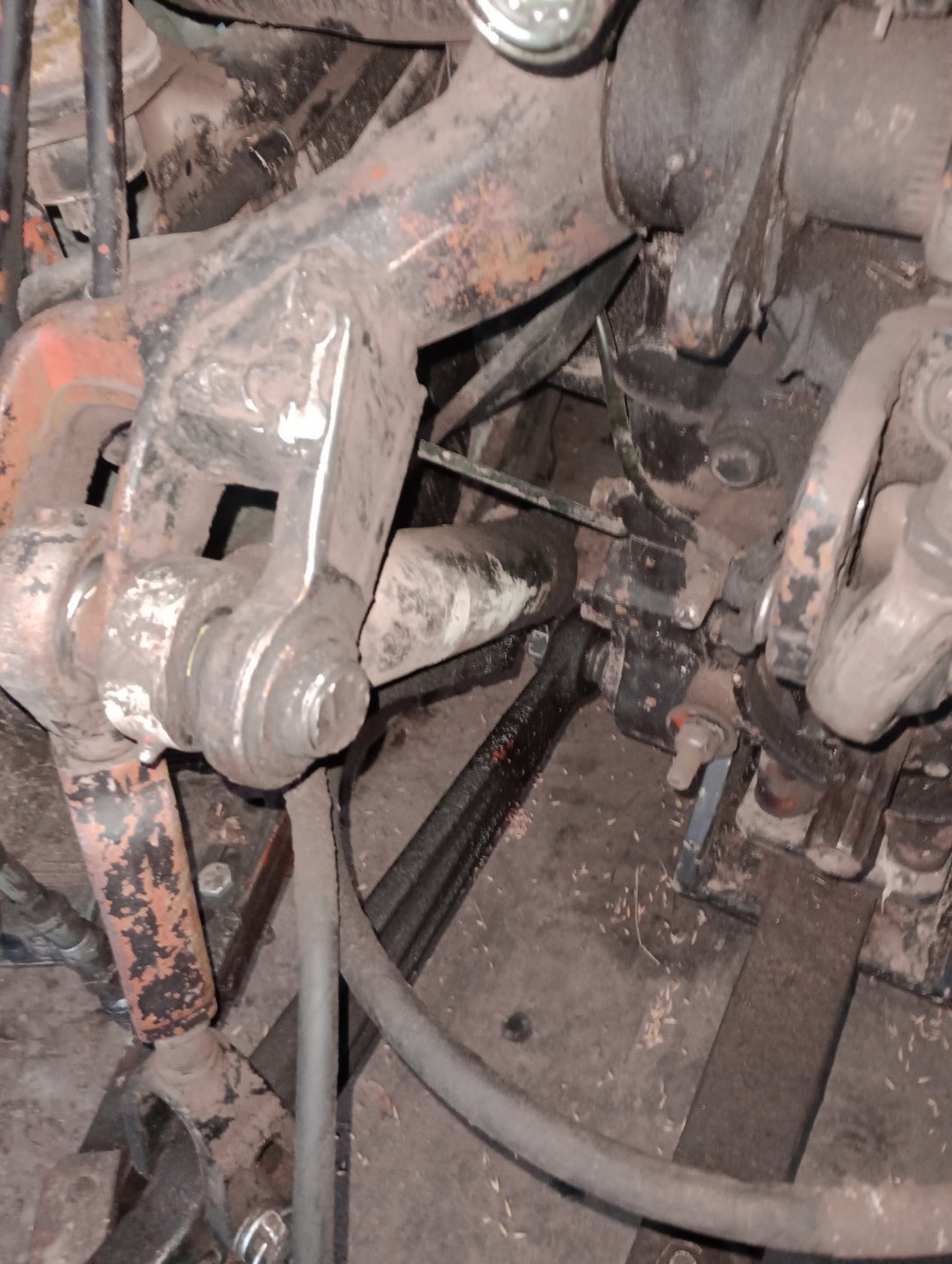

Dziwne pytanie, poszedłem do garażu i zrobiłem fotkę. Odkąd mam silowniki wspomagające to z tyłu syfu nie ma, ale skrzynia jest zapocona i uj wie skad bo rozdzielacze nowe chyba pompa się jończy. Po robocie u mnie maszyny umyte ale niestety nie zrobiłem porządku w kabinie i nad tym bardzo ubolewam, zawsze na zimę mam umyte szyby i odkurzone w środku ale nie dałem rady w tym roku.

Kurna, a ja zawsze myslalem że to o odwrotną stronę chodziło że przy podnoszeniu za daleko mogą wypchać. 🤦 o głupi ja... aż z ciekawości zrzucę kiedyś siłowniki dla porównania.
Takie tam made in stodoła.
Góra się zgrywa, tzn. siłownik główny C100 maksymalnie schowany, siłowniki wspomagające maksymalnie wysunięte.
Dół się nie zgrywa, tzn. siłownik główny C100 nie do końca wysunięty, siłowniki wspomagające maksymalnie złożone - ramiona opierają się w zasadzie na siłownikach wspomagających maksymalnie złożonych.
Regulator siłowy (czy jak go tam zwał) pod siedzeniem, bo ... nie ma docisku (tzn. ma ale jakiś taki minimalny).
Przy zwykłym rozdzielaczu tzn. podnoszenie/opuszczanie (docisk) - to przy opuszczaniu (docisk) pewnie z pół ciągnika bym wyrwał.

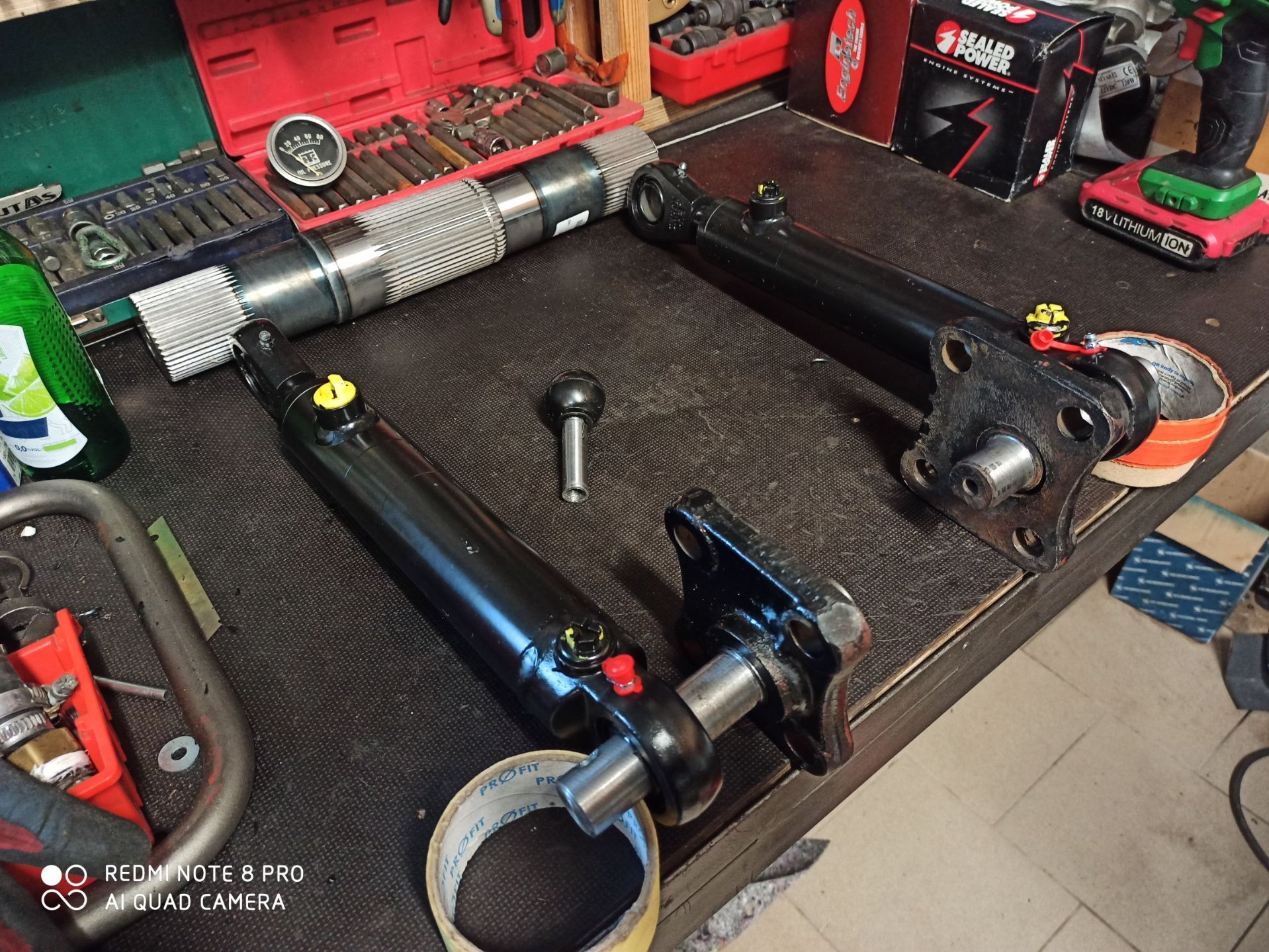

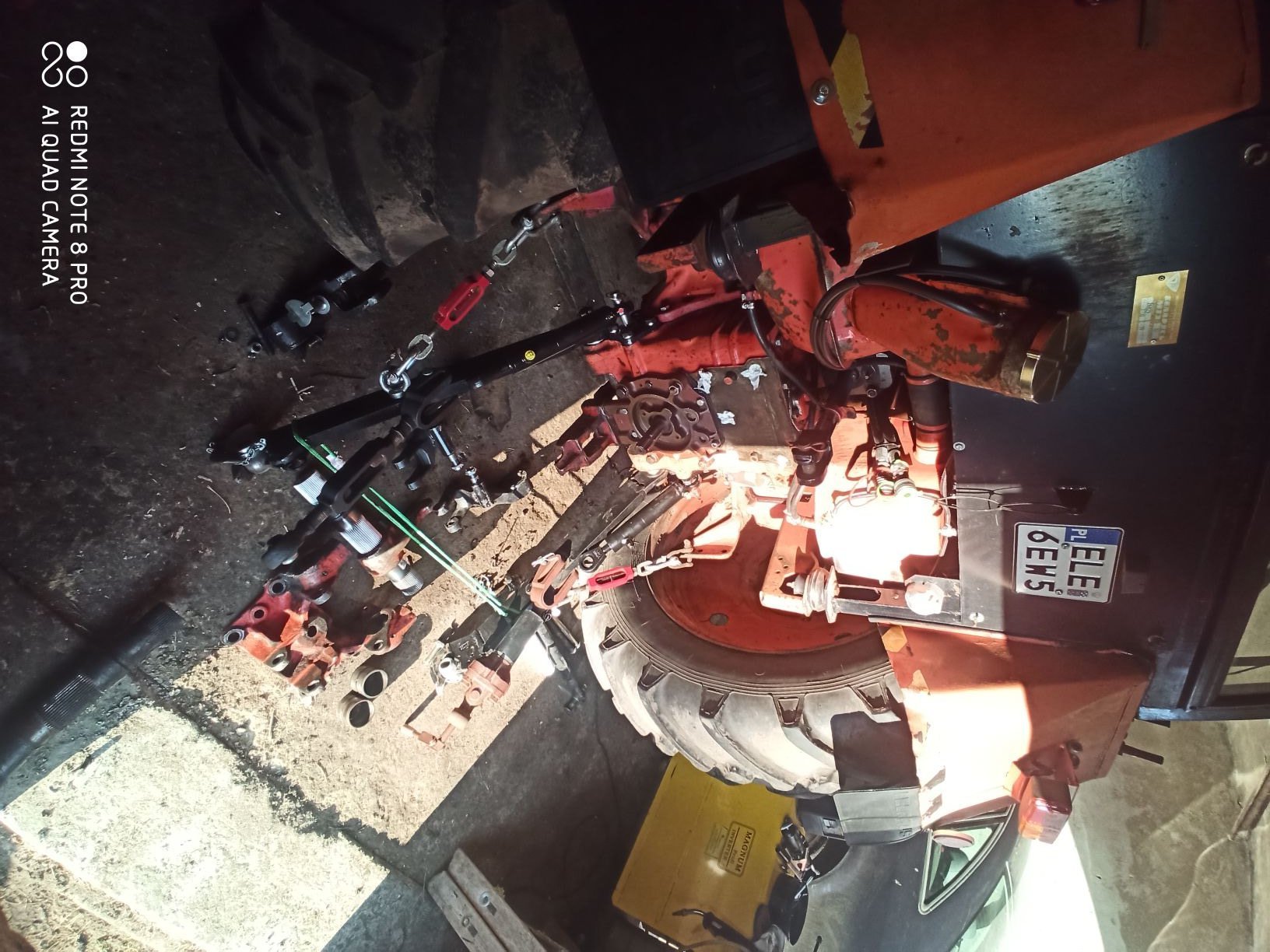

Dolne mocowania kupiłem z sworzniem 28mm od forumowego kolegi. Nie dziwie sie za Wam przy montażu nic nie pasowało. Po wyprasowaniu sworzni obydwa krzywe... Przesunięta zupełnie oś jak mimośród. Jeden dotoczyłem nowy sworzeń, drugi akurat udało się wytoczyć pod wymiar. Od strony siłownika 24.90, od strony mostu 26.90 weszło. Siłowniki o skoku 160mm , teoretyczny udźwig jednego 2t przy 180 bar. Narazie poglądowe zdjęcia, bo czekam na tuleja wału podnośnika.
