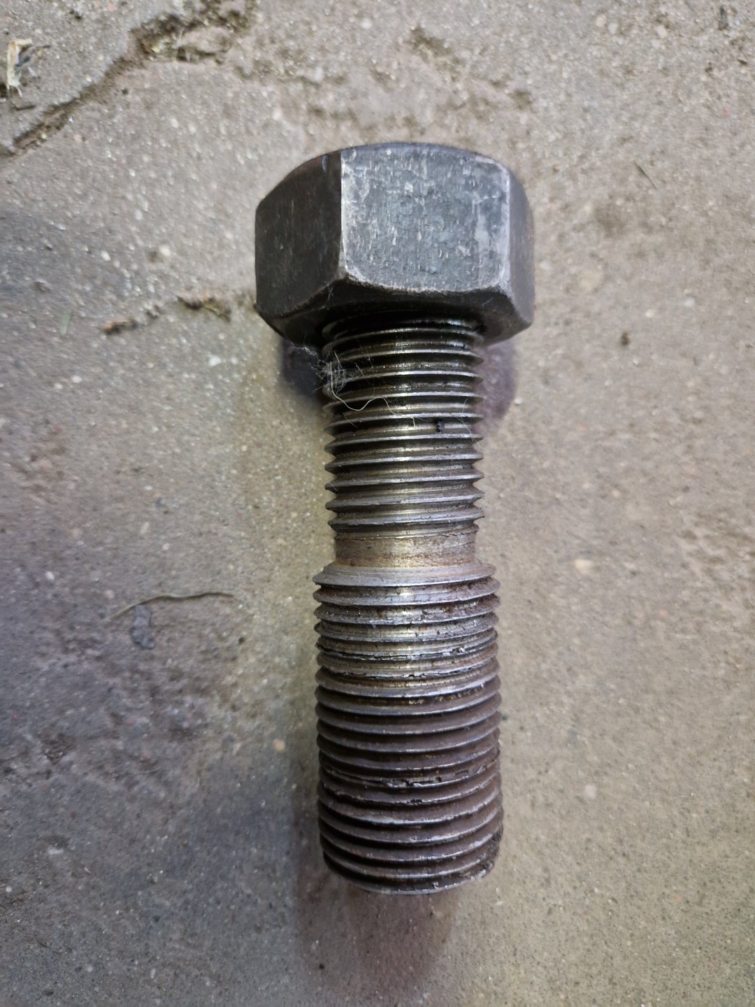

Panowie próbuję zrobić ściągacz aby wyciągnąć sworznie z przedniej osi w mtz. Potrzebuję nakrętyki na pręt gwintowany fi 33 na jaki klucz będzie potrzebna nakrętka aby pasowała na ten pręt
Jutro zrobię zdjęcie ściągacza do tych sworzni z wymiarami.
Na ten pręt m33 to klucz chyba 50 będzie potrzebny :D tam w sworzeń wchodzi chyba z 5 cm resztę lepiej stoczyć na mniejszy wymiar.
Edytowane przez pawel86lhr
mam śrubę centralna od ciężkiej serii ursusa i akurat pasuje gwint w ten sworzeń potrzebna mi jest do tego nakrętka kawałek rurki i podkładka i już mam plan jak zrobić ściągacz
na allegro znajdziesz nakrętki i co tylko chcesz. Pierwsza z brzegu https://allegro.pl/oferta/nakretki-6-kat-m33-czarne-kl-10-9-din-934-1szt-9760125011
Ja mam taki ściągacz. Długość całkowita 120 mm. Gwint który wchodzi w sworzeń to jest m34. Cieńszy służący do wyciągania m30 klucz na nakrętke rozmiar 46. Do tego tulejka z rury i porządne podkładki.
Zamieszczam jakby ktoś q przyszłości chciał sobie zrobić taki ściągacz.
Mi taniej wyszło zrobić u tokarza niż jeździć po składnikach w poszukiwaniu cięgła od łącznika centralnego i nakrętek potem kompletować.

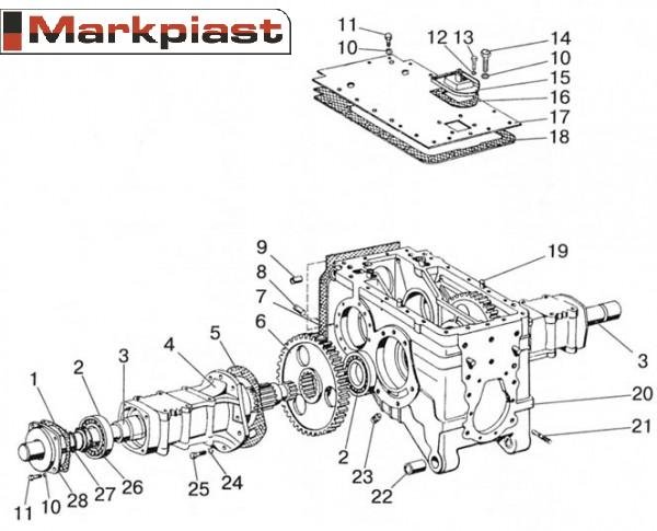

Jeśli wlewam do tej środkowej przekładni olej to ten olej rozchodzi się również do mostu prawego i lewego czy tam trzeba do każdego osobno wlewać ? Bo w instrukcji pisze: zwolnice po 2L, przekładnia główna 3.7 L i podpora pośrednia wału 0,15L a o mostach nic nie pisze. Tyle, że śruby kontrolne na mostach są wyżej ulokowane niż śruba na tej przekładni pośrodku.
