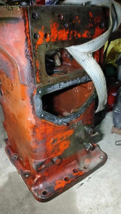

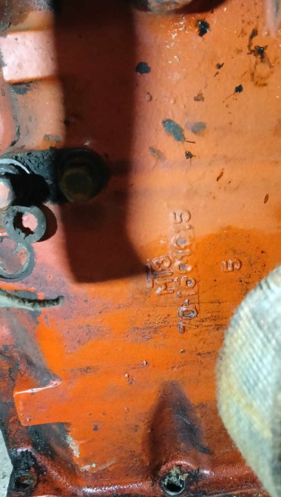

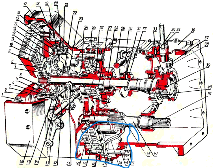

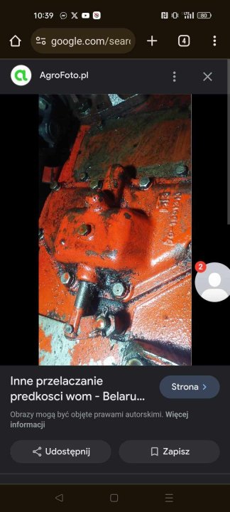

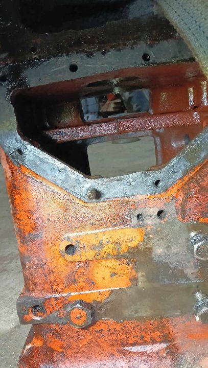

Witam
Zacząłem remont skrzyni pośredniej w MTZ i natknąłem się na jeden problem. Brakuje mi tej przystawki do zmiany prędkości wałka WOM. Ma ktoś może taką przystawkę, albo jakiś patent na przerobienie tego?
2 minuty temu, BusteR napisał:
MTZ 50 ma inną obudowę i ten element od przełączania tam nie występuje.
element nie występuje, ale obudowa jest identyczna, tylko zaślepiona pokrywką, chyba, że mówisz o jakimś sprzed 1970 roku
