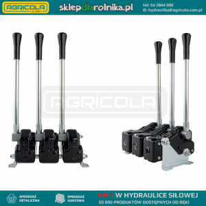

Tez myślę o widełkach tylko zastanawia mnie jak się ma sterowanie sekcją plywajacą mógłbyś wrzucić fotkę w którym miejscu go zamontowałeś Rozdzielacz dałeś pod siedzenie czy na zbiornik ?
u mnie jest z tyłu ciągnika, podobnie jak w MF-ach, sekcje hydrauliki zewnętrznej mam wkręcone bezpośrenio w rozdzielacz
Jakbyś mógł wrzucić fotki jak masz zainstalowany joystick No i jak z tym sterowaniem sekcją plywajacą
ale co Cię tam boli w tej sekcji z pozycją pływającą? tak samo się steruje jak każdą inną. Teraz jak bym kupował rozdzielacz do MTZ to kupiłbym dwie sekcje z pozycją pływającą, na podnośnik i jedna para wyjść i trzecia sekcja z zatrzaskami jako druga para wyjść. Założyłem trzy sekcje pływające i teraz jak by mi przyszło podpiąć jakiś silnik hydrauliczny to trzeba dźwignię trzymać cały czas albo wiązać drutem.
Nie boli mnie sekcja plywajaca tylko to czy joystick ma na tyle ruchu żeby wbić 4 pozycję Co do Twojego problemu z silnikiem to na zwykłej sekcji wystarczy ze zmienisz kołpak na taki z zatrzaskiem koszt ok 50 zł i po problemie
Bez problemu wysterujesz wszystkie pozycje, tylko joy z kulką niestety niedaje rady z pływającą, kulki się urywają, dlatego wymieniłem po roku na 2 manipulatory z linką na widełki
nie mam juz joya
jakiej firmy bierzesz rozdzielacz? I gdzie go kupujesz?
Badestnost 3 sekcyjny sterowany linkami kupiłem w Mizarze a 2 sekcyjny na Allegro to jest sklepdlarolnika
nie mam juz joya
Masz jakiś namiar na te manipulatory
1 godzinę temu, jahooo napisał:
te rączki potrafią się ułamać, materiał twardy ale bardzo kruchy, jedną dorobiłem z rączki od MTZ
E to nic poważnego dzięki za info
