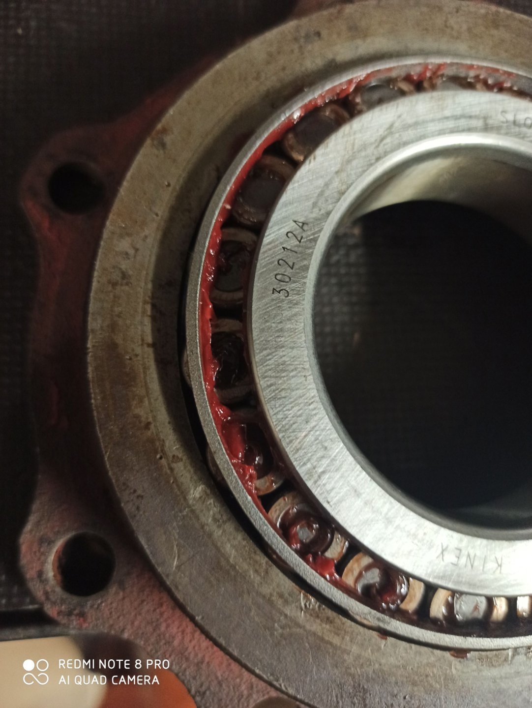

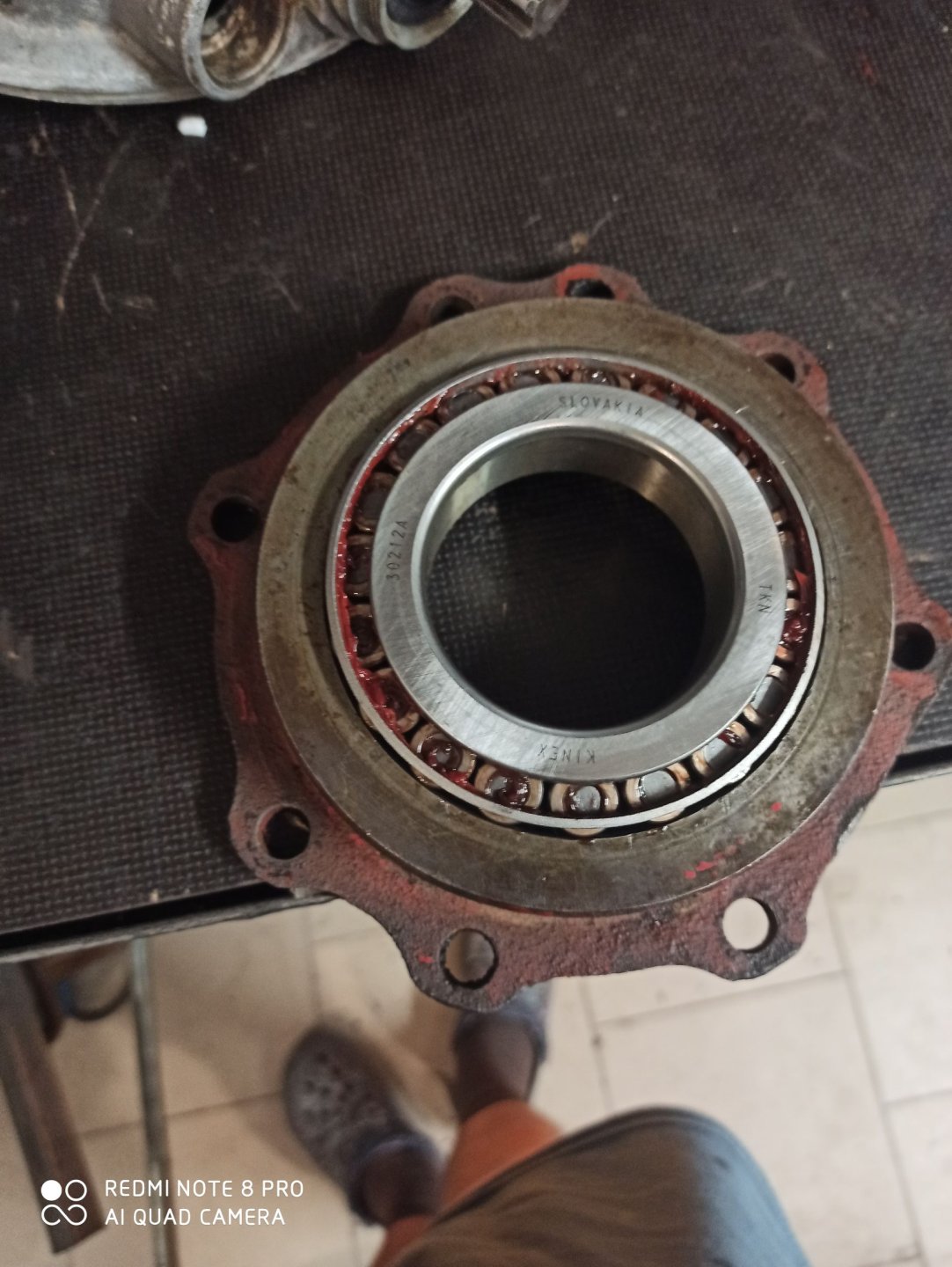

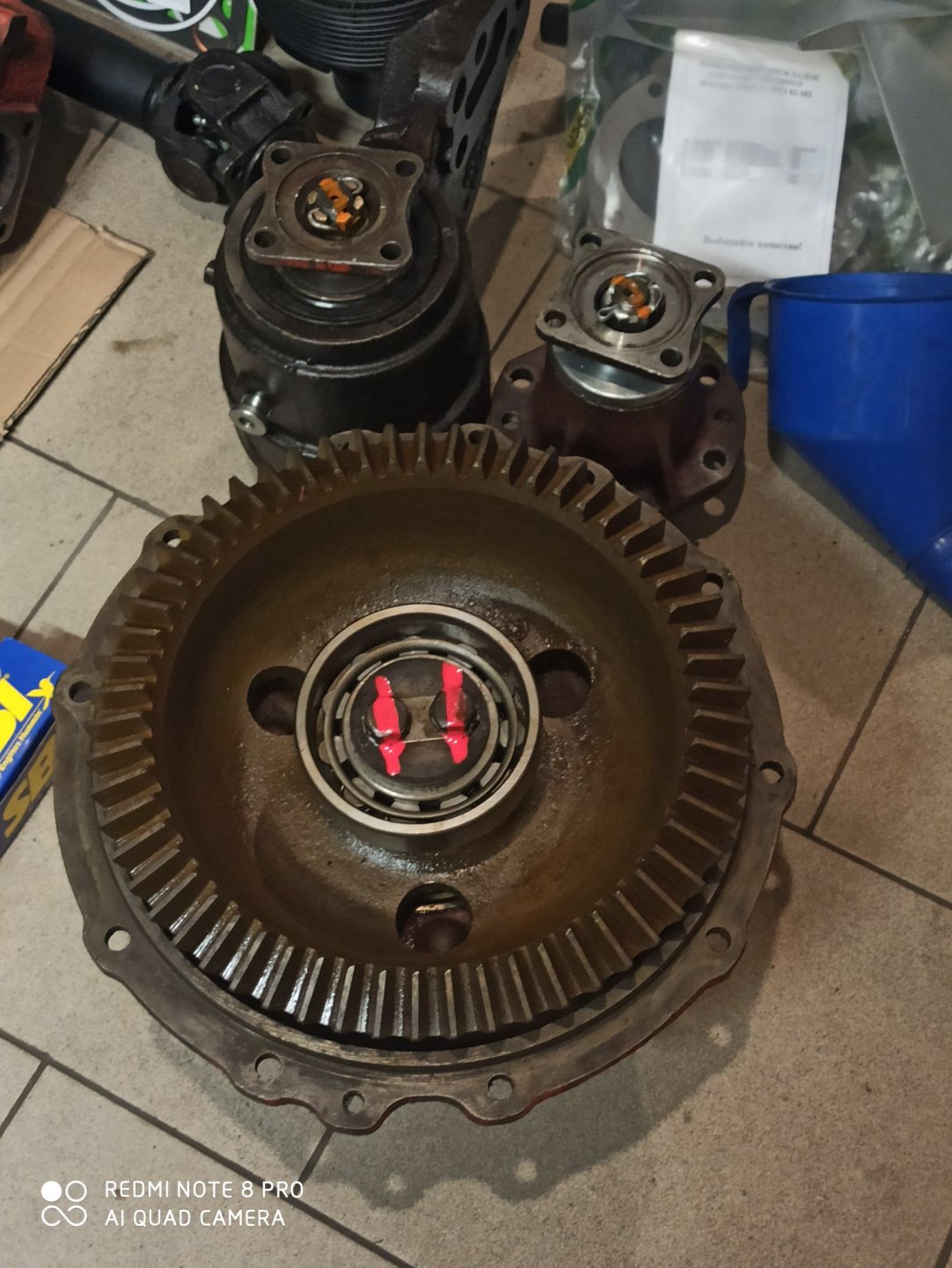

Mam problem z zwolnica. Był luz na piaście koła w związku z od kręconymi śrubami zabezpieczającymi.
Wymieniłem wszystkie trzy łożyska:  2 stożkowe, jedno wałeczkowe.
Pierścień żeliwny dystansowy zostawiłem stary 6,8mm grubości. Pierścień jest zgodnie z katalogiem między łożyskami stożkowymi. Bieżnie łożysk osadzone do końca.
Bieżnia łożyska walcowego,  wystaje nad piastę koła. Dokręcanie śruby i w zależności jak mocno do kręcę może być luz, brak luzu i łożyska/piasta stoi. Czy tak ma być? Chyba nie
masz na myśli te śruby  z czerwonym lakierem ? widocznie pierścień jest za cienki i za mocno się skręca, dawno już to rozbierałem, ale tam jeszcze mogą iść podkładki  w środku

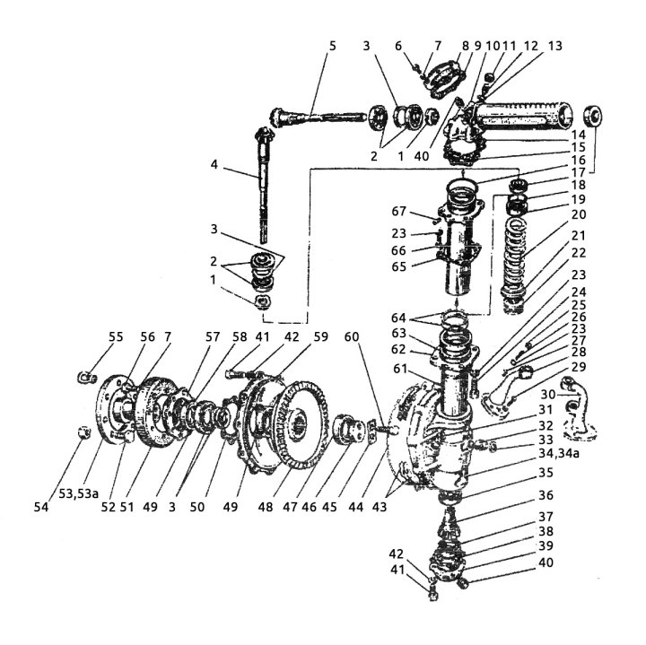

mtz-belarus-reduktor-zwolnica-mostu-prze
a nie , jednak z tą uszczelką bym cię wpuścił w maliny, ona tylko uszczelnia, tu masz regulację:
3 72-2308121-02 PIERŚCIEŃ PÓŁOSI MTZ 6,1mm 72230812102 (b/d) (b/d)

Dokładnie. O pozycji nr 3 piszemy. Ale to nic jakby u mnie nie zmieni. Gdyz bieżnia łożyska walcowatego wystaje nad piastę. Na to przychodzi gruba podkładka i dwie śruby. Dokręcanie śruby napręża cały układ...
Czasem pierścień trzeba przeszlifować, ale to skrajny przypadek. Pierścień ma blokować wewnętrzne pierścienie , aby ich nie skręcić na sztywno, czyli u ciebie trzeba grubszy niż teraz masz
Trzeba dokupić podkładki dystansowe albo dorobić grubszy pierścień. To nie są żadne kosmiczne technologie. W tej chwili jak pierścień jest za krótki to przy skręceniu śrub wewnętrzne bieżnie ściskasz za mocno i dlatego piasta przestaje się obracać.
Cos jest nadal nie tak. Założyłem dwa pierscienie na próbę 2x6,75mm. Nadal mocne dokręcanie dwóch śrub blokuje łożyska.
Łożyska są zgodne z katalogiem do mtz 82. Niestety stare łożyska nie mogły iść na wzór bo się rozpadły i brak napisów. Czy były dwa rodzaje zwolnic? Niby bierzcie zewnętrzne idealnie pasują w gniazda.
Szukałem i znalazłem na jednym filmie że łożysko stożkowe zewnętrze można przełożyć przez gniazdo simmeringa. U mnie to nie przechodzi, może w tym szkopuł...
4min 40s widać o czym mówię.
Może problemem jest osadzenie któregoś z łożysk ? niemożliwe, aby 12mm nie wystarczało do odpowiedniego zluzowania łożysk, zerknij, czy pierścień łożyska zewnętrzny wchodzi do końca a także zmierz grubość pierścienia wewnętrznego starego łożyska i porównaj z tym, co zakładasz
