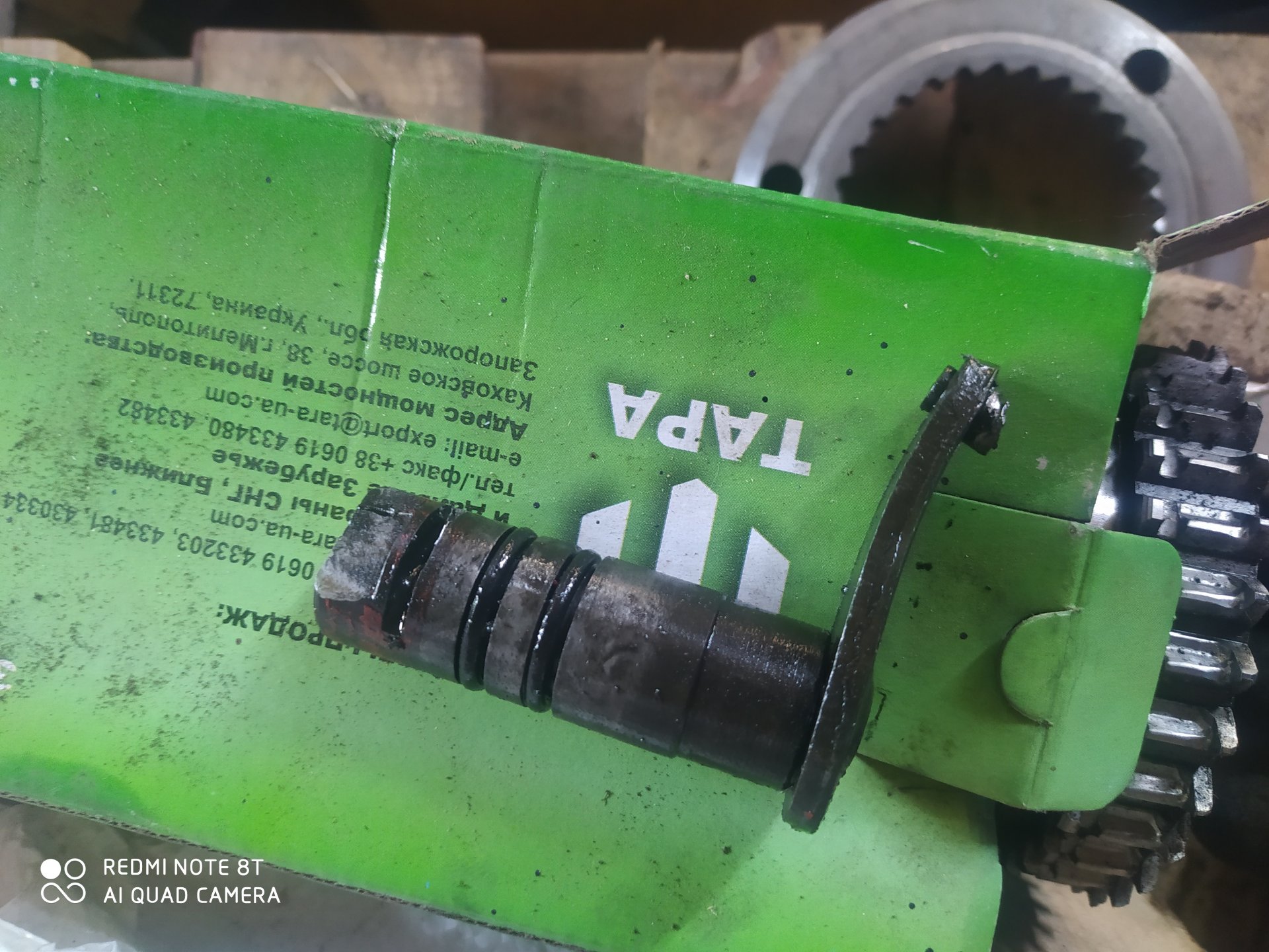

U mnie robi się tak od jakiegoś czasu że gdy przełącze na 1000 i robię coś ciężej to zginą obroty walka, przełącze na 540 potem znów na 1000 i jakoś czas znów jest ok, coś pewno się dzieje z tu właśnie gdzie zmiana obrotów
@mani51 Na szczęście udało się przez pokrywę pod spodem, ale było trochę kombinacji bo ciasno tam i ze sporym oporem ten wałek wchodzi.
@kris148aZnajomy miał tak samo, to się wkurzył złapał spawarką i teraz ma na stałe 540.
Edytowane przez Skoczek1994
Wymienić blaszkę ustalającą.
U mnie też było zaspawane na stałe ale jak robiłem skrzynię to poprawiłem. Blaszka się rozgięła w miejscu gdzie trzyma wałek wybieraka i wystarczyło ją doklepać młotkiem żeby ciasno wchodziła ale poprzedni właściciel miał jakieś widzimisię i to zaspawał. W sumie do przełączania obrotów w niczym to nie przeszkadzało ale jak chciałem wymienić oringi to musiałem odciąć.

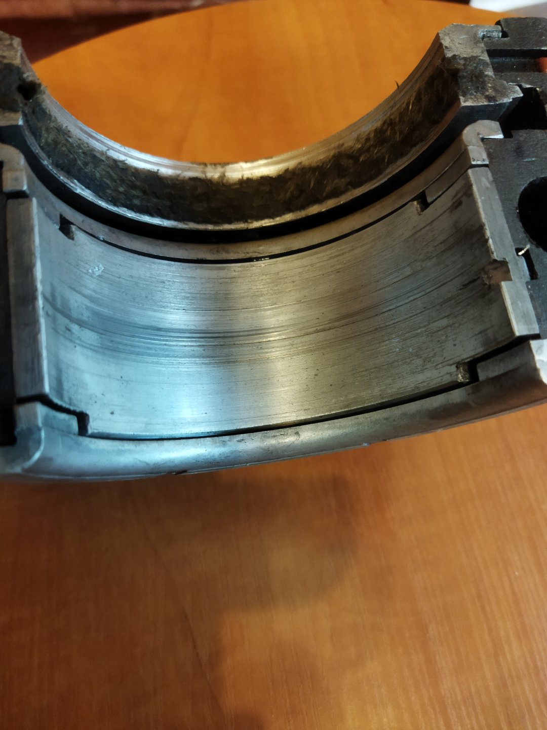

Pany co sądzicie o takiej panewce? Pierwszy raz rozebrałem silnik by wymienic sznur i nie wiem co o niej sądzić. Tzn te rysy to naturalny proces docierania czy już wada? Ciągnik jumz
Nie wiem, czy kapitalny, ale takie rysy świadczą o niedomaganiach układu smarowania albo układu filtrującego. Jak wał nie jest porysowany, to może sama wymiana panewek, skoro trzymał ciśnienie.
wał najlepiej zmierzyć. Może to jakas pozostałość po remoncie i nie dokładnym oczyszczeniu wału po szlifie.
Czasami w d65 koła rozrządu zaczynają się zdzierać i sypią opiłkami, przy dziurawej siatce filtra lądują w magistrali olejowej.
W filtrze lub oleju widać opiłki?
Olej już był spuszczany i nie wiem czy coś w nim było, bo to nie ja robiłem, a ciśnienie trzyma tylko na zimnym około 2.5 lub przy gazie w podłodze, a jak się rozgrzeje to spada do 05-08 atm
