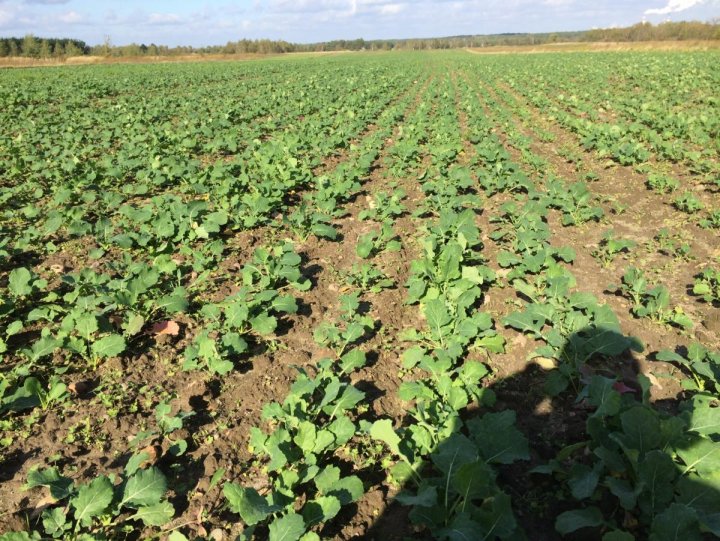

Panowie mam problem ze swoim rzepakiem. (sieje pierwszy raz, siany 16 sierpnia)
Biednie wygląda, tzn nie ma przebarwień ale do zakrycia międzyrzędzi jeszcze mu daleko. Miejscami jest większy ładnie rozrośnięty a miejscami raptem 4 liście.Chce go podratować, tylko nie wiem za bardzo czym mu pomóc.
Siany po pszenicy z pociętą słomą, poszło na nią ok 30N i pod korzeń dostał 100kg mocznika i 300kg NPK. Skracany raz tebukonazolem.
Mam na stanie RSM 32 i planuję ok 100l dać. I mam na razie bor i siarczan magnezu. Planuje dać 150g boru i 10kg siarczanu magnezu i tak zrobić dwa opryski jeden teraz, drugi jak może podrośnie max za tydzień. Dorzucić do tego mocznik w opryskiwacz? Jakie odżywki polecacie jeszcze do tego dodać?

Azotu to akurat jak na jesień to w zupełności mu wystarczy , nie ma co bardziej do już nim straszyć. Nie łudz się że słabo rozwinięte rośliny o tej porze roku  ruszą  z wegetacją jak szalone i dogonią lepsze egzemplarze.
Siarczan z borem owszem dobra sprawa do tego dorzuć Mangan oraz Miedz.
Ja na twoim miejscu dokitował bym mu odżywkę fosporową bądź potasowo- fosforową w pełnej zalecanej dawce w połaczniu z Borem, manganem i miedzio. Tylko tego już nie połączysz z siarczanem magnezu. Ale jeśli po tym rośliny się nie poznają to ja innego pomysłu nie mam. Z pewnością pomorze w przygotowaniu roślin do zimy a  czy podgoni rośliny ? ( tego już ci nikt nie obieca)

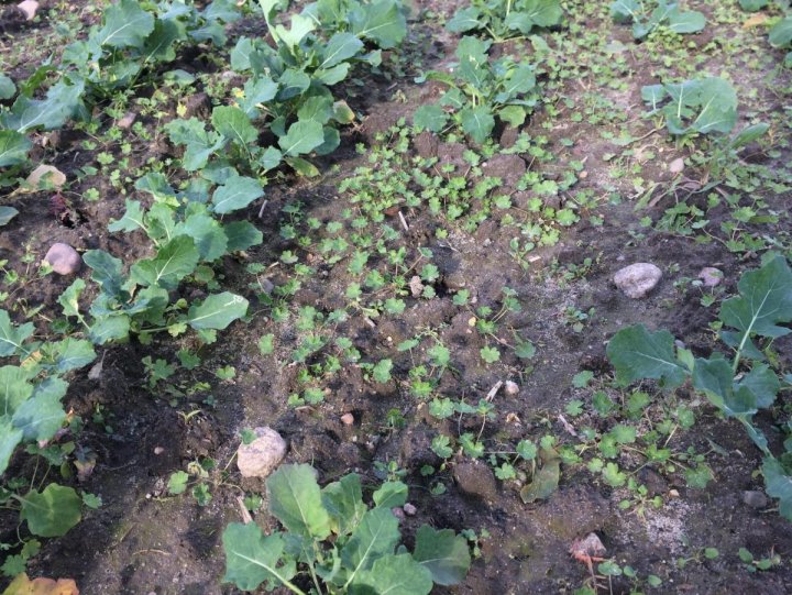

A jeszcze mam pytanie: na samosiewy pryskane było Agilem w połowie września, przyhamowało je ale nadal są, czy robić korektę czy czekać ?
