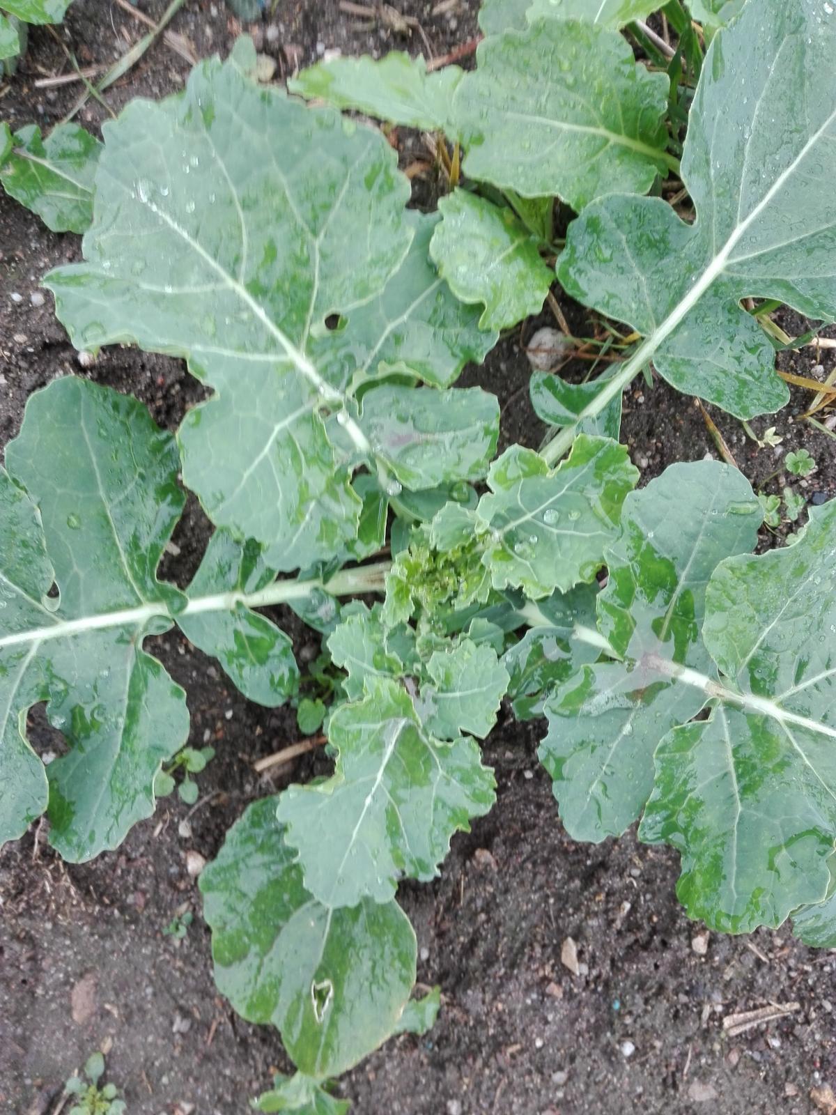

Chopaki co robić z rzepakiem.. Bardzo nie równy od 2 do 9 liści, bardzo słaby korzeń max 0,5cm grubości.
Planowałem wjechać tydzien temu z grzybówką,robakiem i mikro i makro ale pogoda...
Teraz jeśli bedzie pogoda to będe wjeżdżał z mikro,makro +bor.I teraz moje pytanie - dodać do tego regulator czy typowo grzybówkę w tej fazie??

Duży... 9 liści a rozmiarem przypomina zeszłorocznego w fazie 5-6 liści także rewelacji nie ma..
W tym roku kto posial przed 20 ten wygrał. Ja sialem 24 i wschody nie ciekawe.
