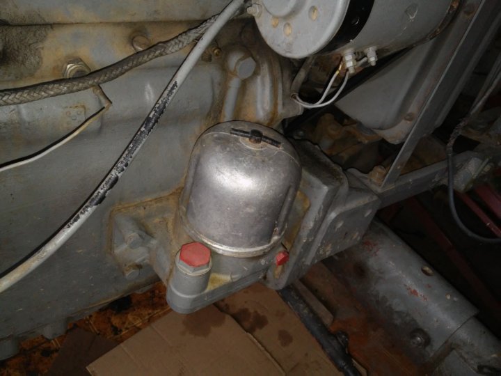

mam filtr odśrodkowy, wymieniałem go w ubiegłym roku. Na razie nie zamierzam nic w nim naprawiać bo pali nawet dobrze oleju, zbyt dużo nie bierze. Ten sezon powinien przechodzić bo i tak nie ma dużego areału do obrobienia.
ja jak w 1214 wymienilem odśrodkowy na 2 wkrencane to mi cisnienie na wolnych podskoczyło tak o 1atm że teraz po rozgrzaniu mam około 2atm. na wolnych obrotach
U mnie w 1224 ciśnienie wacha sie między 3 a 4 atm.Na zimnym silniku przy 2000obr/min jest 4 a jak sie rozgrzeje to przy tych samych obrotach jest 3 atm. mam 2 filtry przepływowe jak był zamontowany odśrodkowy to te wartości były analogicznie niższe o 1 atm.Czyli potwierdza sie to co pisał wcześniej kolega Yogi.
