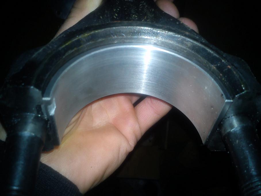

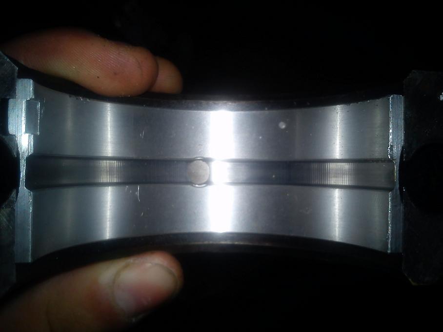

Kupiłem panewki korbowodowe i nie wiem którą gdzie dać otóż panewki nie są pełne tylko są 2x pełne i 2x z wcięciem w środku oraz małą dziurką, wydaje mi się że te z wcięciem idą na dolną cześć korbowodu a płaska na górną czy mam racje  ?
Regulator będzie albo wbudowany w alternator, albo w starszych modelach pod deską rozdzielczą puszka na 2 piny.
Hari123, być może Twoje panewki pochodzą od silnika turbodoładowanego, złóż tak jak na zdjęciach masz założone i powinno hulać.
