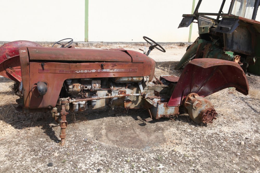

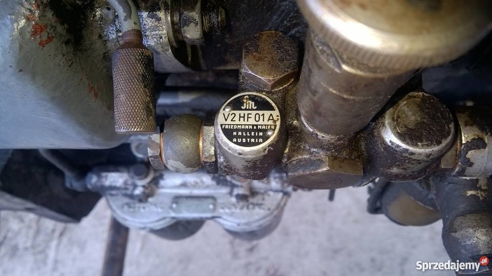

Jakiego typu pompa wtryskowa siedzi w tym wraku:
gdyby foto się wczytało to zobaczyłbyś że nawet 360m miała już filtr na przewodzie, co prawda poziomy
co do pompy były jeszcze takie cuda
ursus-wersja-c360m-exportowy-c360-nie-zetor-c362-ursus-dalikow-sprzedam-483343292.jpg
Edytowane przez izydor6280
W sumie C-355M na naszym rynku była sprzedawana jako C-360 a i na eksport tez często szła pod taką plakietką, starsze wersje nie miały. Ale to wszystko zależało jeszcze od życzenia odbiorcy za granicą, były wersje bez pneumatyki i nawet sprężarki, bez obciążników, bez dolnego zaczepu, bez podnośnika (tylko hak do przyczepy), na kołach 12.00x16, z biegami pod kierownicą w wersji bez kabiny. Trochę się tego naoglądałem - nie ma generalnej zasady jakie było wyposażenie na "export".
A te pompy to widziałem już, były tez tej firmy do silników Leylanda SW400 bodajże  kupowane za granicą, bo nasze jakością nie grzeszyły.
