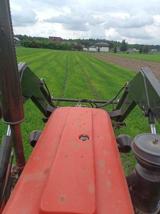

19 godzin temu, wojt napisał:
Po czym takie dziwne pasy? Nie na całosci a na częsci pola, mieszanka owsa z jeczmieniem. Sucho jak wszedzie a to tak jakby po przejazdach bardziej woda podsiąkała🤔
Nigdy takiej chujni nie miałem
Poszło 150 poli i mocznika  ze 180 takze jako tako ale zawsze troche saletry poszlo prędzej a teraz brak opadow od dluzszego czasu.
Z jarymi tak jest, loteria
6 minut temu, Piffpaff napisał:
trochę wygląda jakby rozsiewacz źle nawóz rozsypało, po jednym śladzie mocno zielone a na środku nie dorzuciło... a może martwicę wyrzuciło przy orce...
Raczej nie, znajomy w pszenicy po kukurydzy miał to samo a stosował rsm teraz jakby się wyrównał kolor i tego tak nie widać
Ja na najsłabszej glebie, no piach totalny dałem Poli 6 i rsm 26 przedsiewnie, potem uprawka i siew.  Owies wyszedł gęsto, rozkrzewił się jak nigdy na tej działce i od miedzy na całą długość zrobił się ostatnio żółtawy pas. Po prostu wody brakuje bo na takich ziemiach musi padać raz w tygodniu z 10 litrów. Tak to zaraz to wypali.
