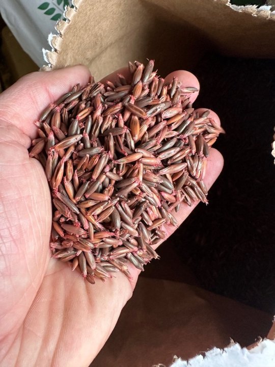

Co prawda nie Podkarpacie tylko Małopolska ale tak, tylko nie w czystym siewie a z jęczmieniem. Co do odmian - nie poradzę, ja miałem jakąś "kupną" a później MHR Harem - największy minus Harema - że słoma nie chce za bardzo dojść ale jak poleży po kombajnie trochę to w porządku, chyba, że tniesz na sieczkę to nie ma większego problemu. Agrotechnika jak z normalnym owsem czy jęczmieniem w moim rejonie - u mnie się sprawdza obornik jesienią i całość nawozów przedsiewnie, oprysk na chwasty czymś typu Chwastox Turbo, siew jak najwcześniej. Można dorzucić do jakiegoś siarczanu magnezu trochę Moddusa. Z jęczmieniem tak sypie 4-4,5t/ha (ważone) na 3 klasie - sieję dla zwierzaków, jakby ktoś się dziwił, że na takiej klasie owies...
Ja i tak śrutuję wszystko śrutownikiem na kamienie. Jedynie kury dostają trochę całej pszenicy. Mi bardziej chodziło o króliki bo mi nie chciały zwykłego owsa jeść - prawdopodobnie była sama łuska, "środka" nie było i nie jadły tego. Dlatego zacząłem siać bezłuskowy. Odkąd zacząłem to dawać to zapomniałem co to wyrzucanie resztek z kafli i korytek. Ale jak dobrze pójdzie to spasę ten co mam i koniec z bezłuskiem ale to popróbuję i zobaczę...
