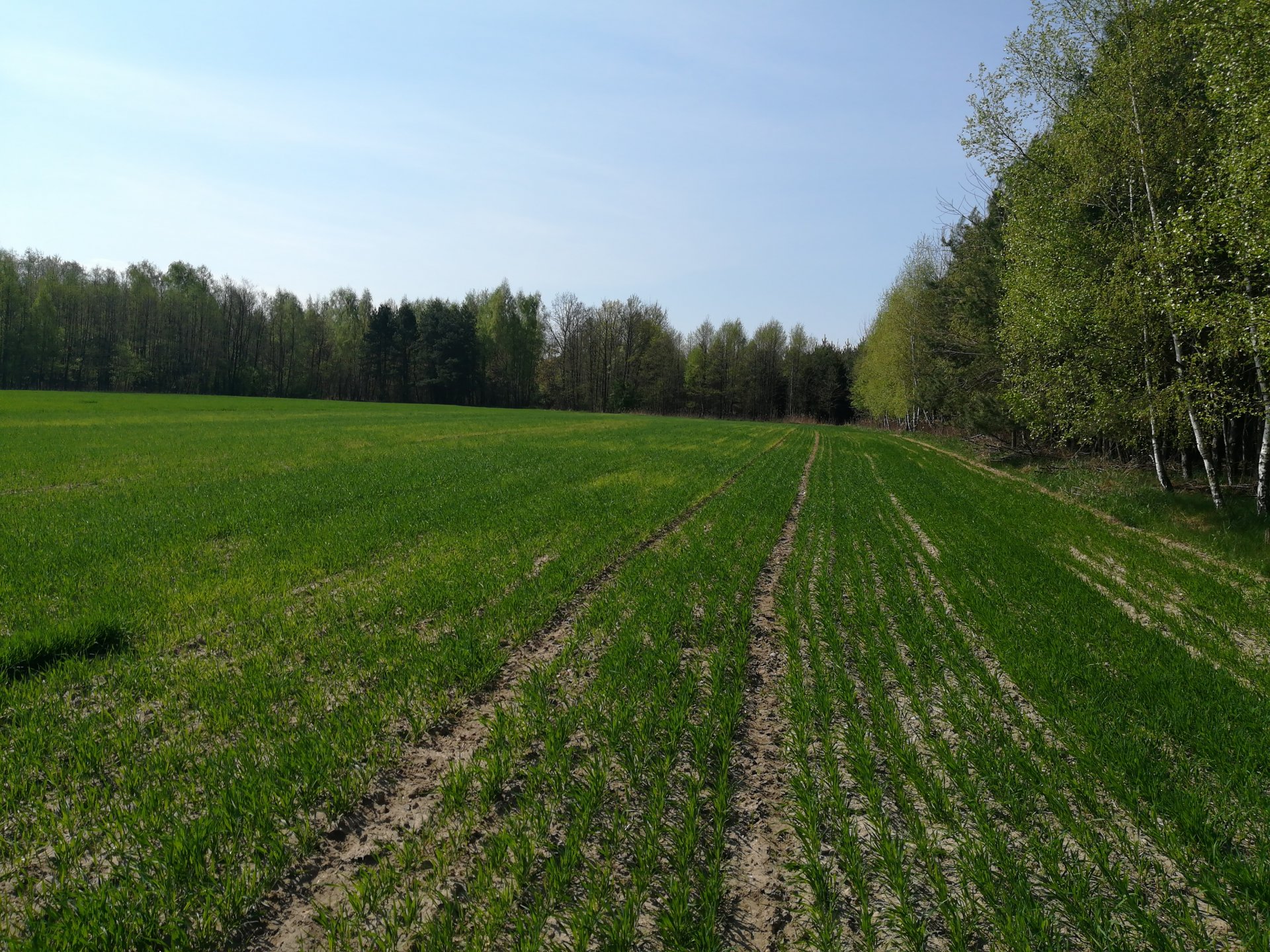

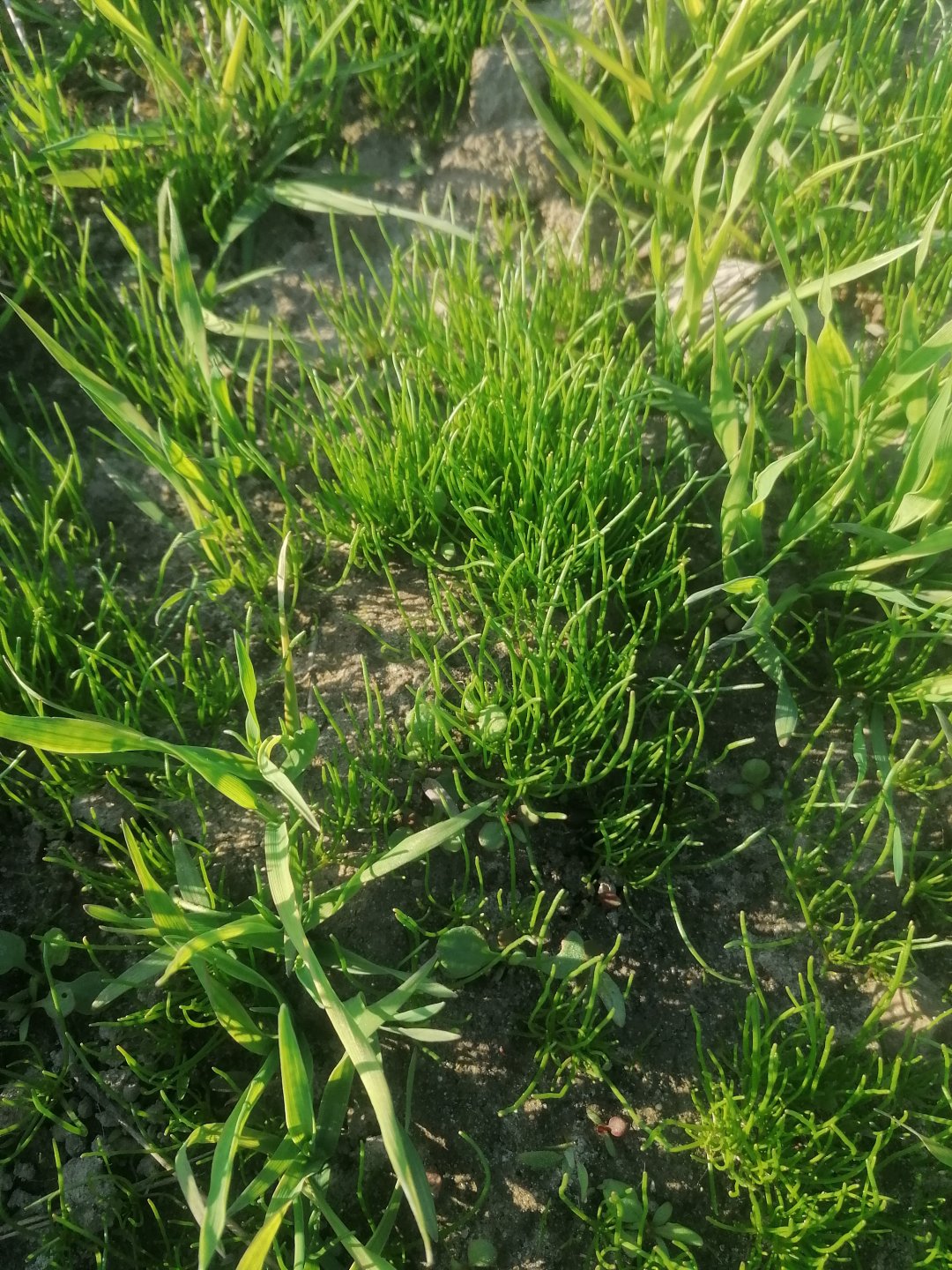

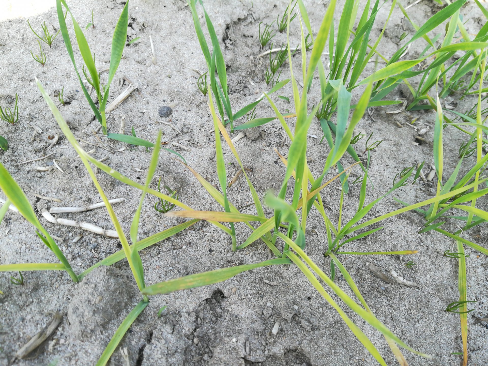

Panowie mam mieszankę owsa z jeczmiem i owies robi się najstarsz liść taki pomarańczowo żółty od czego może to być występuje placami i paskami
Przed siewem dostał 180kg mocznika 100kg kizerytu 100kg superfosfat prosty i 120kg lubofoski
pH około 5.3-5.6
Chyba standard u owsa - pokazuje miejsca z niskim pH i magnezem.
Ale owies podobno toleruje niższe pH po 2 brałeś próbki gleby i płyn helliga i pokazuje że jest w tych miejscach 5.2 więc na owies nie źle jak inni sieją jęczmień na takim pH i mówią że super plon
12 minut temu, krilan06 napisał:
Teraz to jedynie siarczan magnezu w opryskiwacz i coś dolistnie i możesz opryskać. Pewnie masz w tych placach niskie ph albo brak magnezu
Kizeryt siany na całe działce więc magnez powinien być
Ile dać tego siarczanu na hekatar? I ile mocznika ? Pryskam 300l na hektar cieczy
Można do odżywek dozucic odchwaszczanie ? Mustang forte czy lepiej odżywki później chwasty ?
Przed chwilą, milanreal1 napisał:
Sprawdź głębokość siewu. Słabsze pH, gorsza struktura gleby, redlica się zapada, do tego zgorzele siewek.
Może masz trochę racji możliwe że zbyt głęboko posiałem ale nie jakoś tragicznie i czemu występuje tylko paskami np 5m później normalne albo jakimś plackiem ?
Odżywki osobno, siarczanu bym dał 10-15kg i potem powtórzył
Też miałem parę lat temu ten problem, nawet w galerii mam zdjęcie, poszło wapno magnezowe, następny rok kizeryt i problem zniknął
Odpowiedź już Ci podałem, pH nie ma struktury więc redlica siewnika Ci faluje. Chodź można dodać jeszcze mozaikę glebową czy jakość siewu, niektóre siewniki przy dużej prędkości siewu falują redlice.
Jakoś da się na to zaradzić ? Jak było zboże ozime rok temu nie było tak dużego problemu z tym
