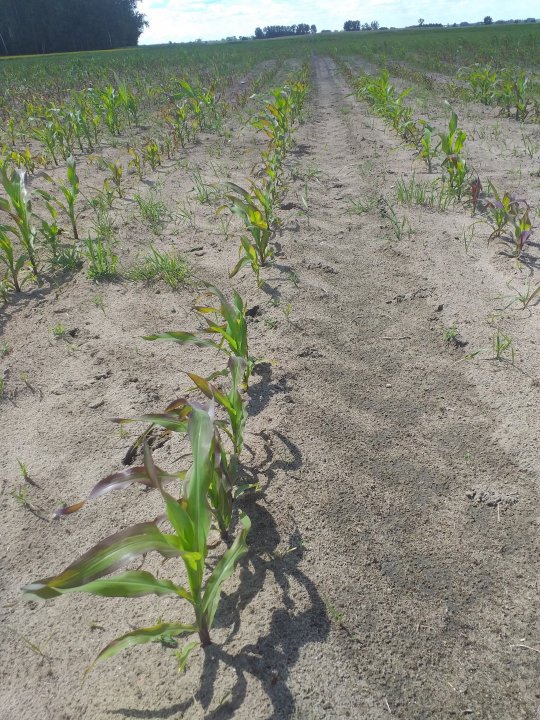

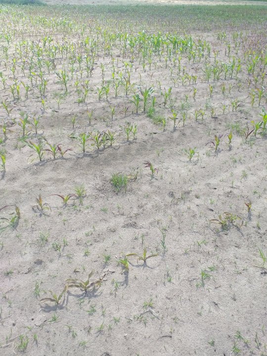

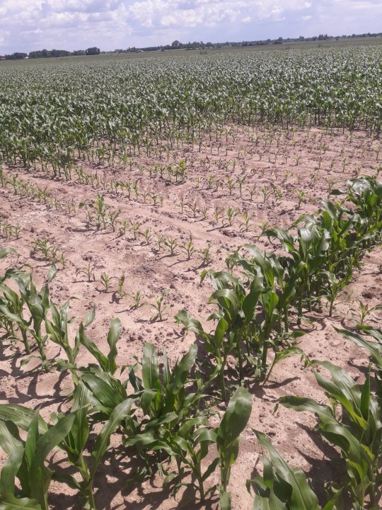

zdzichu124    9
Witam , moja kukurydza w dołkach gdzie stała woda , lub nie stała ale było jej dużo jest niższa od reszty i ma fioletowe przebarwienia. Na górkach i piachu piękna wysoka i liść zielony.
Nawożenie 30t obornika + 300poli6 + 150N
Przeczekać i się pozbiera czy coś ratować dolistnym?
Udostępnij ten post
Link to postu
Udostępnij na innych stronach
zetorr6441    365
Mam identycznie na jednej działce i mikro już poszło.
Z czasem samo przejdzie się po odżywce powinna szybciej odbić .
