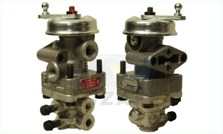

Jaki smar polecacie do przesmarowania zawopru hzs w srodku? Zaczal mi nie odbijac po hamowaniu, rozebralem w srodku okazal sie idealny przeczyscilem i przesmarowalem na szybko byle jakim smarem i chodzi. Ale mysle o przesmarowaniu jakims typowym smarem do tego bo tawot raczej na dlugo sie nie sprawdzi. Myslalem moze o smarze silikonowym?

Smar plastyczny jest do tego

w końcu rozebrałem zawór w tej pronarce i tam był taki stary lepki smar posklejał to wszystko, umyłem nasmarowałem świeżym towotem i zaczęła odbijać po zwolnieniu pedału  hamulca.  Niby czysto było tam żadnego brudu tylko ten stary smar był bardzo lepki, zobaczy się w żniwa jak będzie jeździła  czy się znów nie zablokuje.

Mam problem dalej z zaworem hzs 4 ze po zahamowaniu czasem potrafia nie odbic hamulce, dopiero odbijaja gdy dzwignie na regulatorze sily hamowania dam na na odhamowywanie. Sam zawor rozbeiralem, czyscilem nasmarowalem ale w srodku wygladal jak nowy. Regulatora nie rozbieralem czy on moze powodowac ze hamulce nie odbijaja? Czy trzeba kupic nowy zawor caly

Miałem podobny problem ale winny był zawór na ciagniku. Po zahamowaniu zawór w ciągniku bardzo wolno przepuszczał powietrze na przyczepę.

Pany słabo hamuje mi przyczepa. Zawór nowy, regulator tak samo i szału nie ma. Rozebrałem prawy tył okładziny i bęben w spoko stanie - 6mm okładziny, kalamitki drożne wszystko działa - podejrzewam, że trzeba podciągnąć po prostu na wieloklinie, dobrze myślę ?

jaka uszczelka, chodzi mi o rozmiar przychodzi pomiędzy zawór HZS-4 a regulator siły hamowania? Na stronach sklepów wszędzie jest napisane zawór z odpowiednią uszczelką :(
Muszę wymienić tą uszczelkę, bo coś tu syczy zdrowo.

Oring dobierz tak aby wystawał za krawędź po włożeniu w któryś z elementów

Witam mam problem z hamulcami w przyczepie d35 otóż został założony nowy regulator siły hamowania nowy zawór sterujący , nowy siłownik hamulcowy lecz membranowy jak w przyczepach Pronar i problem polega na tym że jest to instalacja jedno obwodowa (przyczepa chodzi z c-360 ) i gdy wcisne hamulec w traktorze na przyczepie nie na reakcji a gdy puszczę hamulec sam sie zaciąga , mówiono mi że zawór sterujący źle podpiąłem ale gdy przełożyłem węże siłownik sam Sue napompował już bez włączania hamulca  więc poprzednie podłączenie raczej było dobre , ma ktoś jakiś pomysł gdzie jest wina tego problemy zawór hamulcowy byłby w traktorze zepsuty ? Bo w przyczepie jednak jest z wszystko nowe

Witam, mam problem. Otóż przestały mi działać hamulce jednoobwodowe (wiosną jeszcze przyczepę napompowało, ale po spuszczeniu hamulca w ciągniku hamulce nie puszczały w przyczepie), teraz jeden obwód w ogóle nie puszcza powietrza. Hamulce dwu obwodowe ciągle puszczają powietrze. Czerwony działa prawidłowo bo ciągle puszcza powietrze, ale żółty sterowanie nie zależnie czy pedał hamulca wciśnięty czy puszczony podobnie z hamulcem ręcznym ciągle idzie powietrze żółtym złączem i przyczepu dwuobwodowej też nie chce puścić. Mam taki zawór kontrolny, po zdjęciu dźwigni od ręcznego brak reakcji na poruszanie tym ramieniem, słychać, że powietrze do niego dociera. Czy on się zaciął? Bo raczej on odpowiada za hamulce dwu obwodowe załączane przez pedał hamulca hydraulicznie. Zawór przyczepy tz kapusta padła ? bo ona chyba odpowiada za jeden obwód, co aktualnie u mnie jest brak powietrza.
Po wciśnięciu hamulca i puszczeniu zawsze było słyszalne pssk powietrza pod kabiną, podobnie po zaciągnięciu puszczeniu hamulca ręcznego. Teraz brak jest tego dźwięku.

Po napompowaniu powietrza do układu odepnij wąż od przyczepy. Hamulce powinny zadziałać, a winą będzie zawor w ciągniku. Jak po odpięciu wężą hamulce nie zadzialają to przyczyny szukaj w przyczepie.

Właśnie tak sprawdzałem i jest jak opisałeś. Mało prawdopodobne, żeby w dwóch różnych przyczepach i dwa różne układy jedno i dwu obwodowy zawory padły przez zimę. Wychodzi na to, że do rozbiórki jest ten główny sterujący, który uruchamiany jest hydraulicznie i również po przez dźwignię hamulca ręcznego ? bo on puszcza ciągle powietrze na żółte złącze, ale od niego idzie do zaworu "kapusta" ale "kapusta" już mi nie podaje powietrza na jeden obwód
