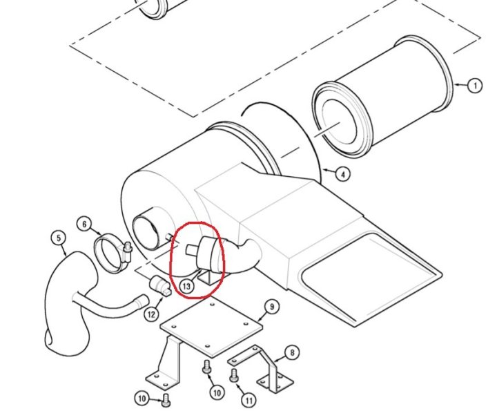

Oberwała mi się klapa w tym zaworze, czy ktoś mógłby sprawdzić czy ona jest dociskana przez jakaś sprężynke czy tylko grawitacja? Wystarczy odkręcić jedną obejmę tą w obudowie filtra.
