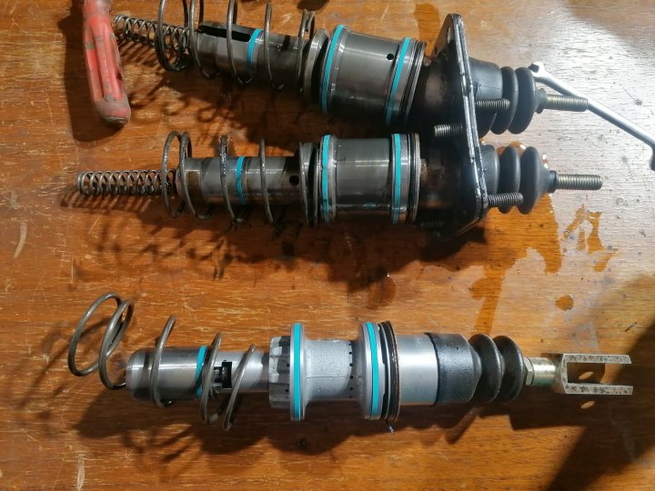

Dzięki śliczne, ale niestety nie oddaje to tego co chciałbym wiedzieć. Szukam schematu, na którym będzie pokazane jak wygląda przepływ oleju w rozdzielaczu przy poszczególnych ustawieniach dźwigni hydrauliki.
